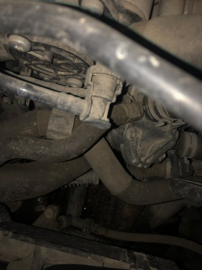

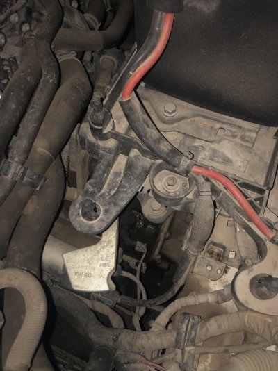

Arkadaşlar herkese merhabalar, iyi bayramlar diliyorum.
Maalesef başlıkta belirttiğim gibi bir sorunum var.
Bugün arabayı çalıştırdım, soğutma sıvısı uyarısı verdi. Su aşırı azalmıştı. Su ekledim devam ettim.
Daha sonra kontrol ettiğimde fotoğraftaki sızıntıları gördüm. Sanırım yağ kaçağı var arabamda.
Tecrübeli, bilgili arkadaşların yorumlarını beklerim.
Araç 2016 1.2 tsi. 119binde
    177.9 KB · Görüntüleme: 105
    112 KB · Görüntüleme: 105
Benim de başıma ilk geldiğinde yağ kaçağı sanmıştım ancak devirdaimden su kaçırıyor. Zaten motor suyunuz da eksilterek belirtiyi vermiş.
Devirdaim arıza yapmış su kaçırıyor değiştirmeniz gerek, benimki geçen yıl değişti aynı şekilde sızıntı yapıyordu,

Hocam devir daim su kaçırıyor gibi geldi bana. Kroniktir vw de. Ustaya göstersen iyi olur.
İlk akla gelen devridaim olsa da radyatörü falan, su tesisatını kontrol etmekte fayda var!

Su eksilmesiyle yag kacirma ayri birer problem
Sendeki su eksiltmesi dedigini gore
Hortumlar
Devirdayim pompasi ve su kapini bir konturol edttir zaman gecirmeden
Sonrasinda buyuk masaraflar acar
Teşekkür ederim. Servisten ve birkaç ustadan fiyat alayım o halde.
Kocaeli’deyim. Tavsiye ettiğiniz bir yer varsa konuşayım

Aracı kullanma ne olur ne olmaz...
