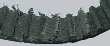

Kopacak triger şekil A daki gibi olur.
Zamanında degisen hicbir trigeri böyle perişan görmedik ?
    8.2 KB · Görüntüleme: 138
