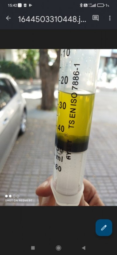

Gecen hafta bakım planlaması yaparken evin önünde aldım enjektörü fren hidroligi cektim bu jettadan
Yavvv tamam 2. El aldın falan
%200 sıfırdan beri hiç degismemis
Renk leş ! Siyahtan 3 misli kara , karadan 5 misli siyah 11 yıllık fren hidroligi

Direk bakım yapacağımız gün fren hidroliginide degistircez dedim .
Kem küm etti ona bütçe ayarlayamam falan ? Kendin bilin kardeşim

11 yıl ayıp yani.
Yutupcu ustalar benim arkadaşdaki gibi +10 yıllık fren hidroliklerini milletin gözüne sokup ibret dersleri veriyolar ama hakkaten 11 yıl fren hidroligi değistirmeyenler utansın
Sonuç : Fren Hidroliği denizi olmayan memlekette 5-6 yıl gider.
