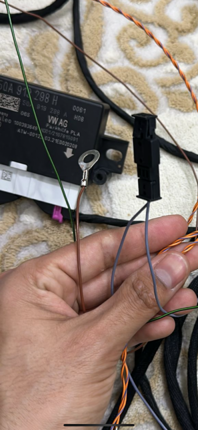

Golf 7 Manevra Frenleme Fonksiyonu
Park Modulunun Kodu - 5QA 919 294 C
Park Sensörlerinin Kodu - WHT 003 864 A/B
Bu modüller çıkma olarak alındığında kodlamada sorun yaşanıyor mu bilgisi olan varmı?

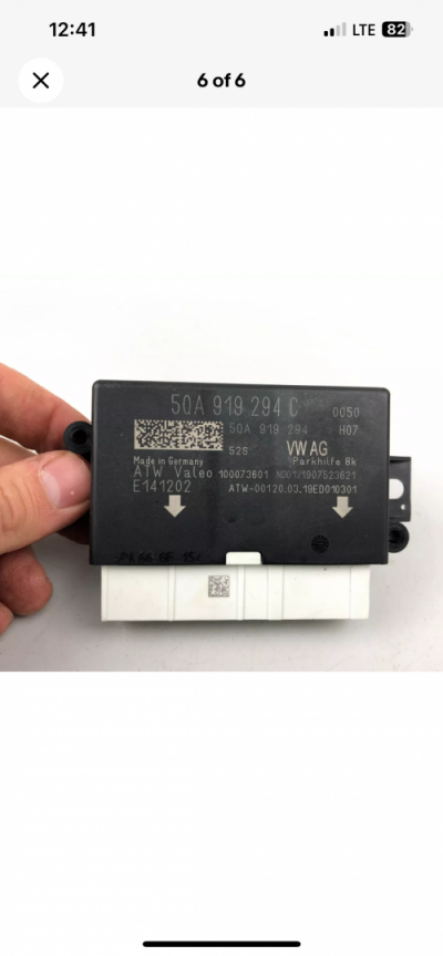

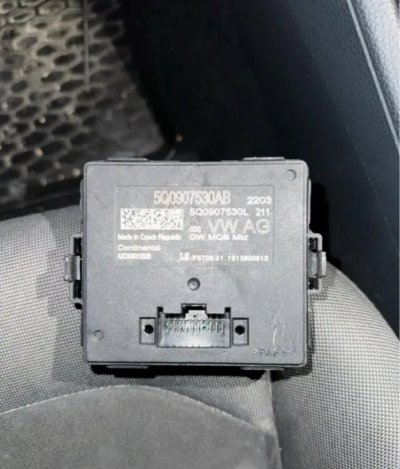

IMG_9160.jpegPla3.0 yeni yaptim bu gateway vardi bende degismedim arka manevra frenleme aktif pla3.0 modulu de bunu aldim
    786.3 KB · Görüntüleme: 15
Onemli olan modulun calisir ve hasarsiz olmasi genel olarak cikma aliniyor zaten yenisi bayagi pahali
Cikma fiyati 90/110 euro arasi
Ebayda çıkma buldum bi tane onu alayım ben.
Suna dikkat edt ilk oncelikle satici
Birde avrupada satilan cikma parcalarda bilgilendirme olur hangi aractan sokuldugu aracin trafige cikis tarihi ve aracin km si
Ona gore bakip almak herzaman iyidir
modül C ile biteni bulamıyorum G felan da destekliyor mu acaba.

Yeni modül almanıza gerek yok. Aracınız makyajlı kasa olduğundan zaten aracınızda 5qa modül bulunuyor. Modülü flaşlatarak ve sonrasında kodlamasını yaptırarak bu özelliğe sahip olabilirsiniz. Daha uyguna gelmiş olur. Ben kendi aracımda bu şekilde yapmıştım.
