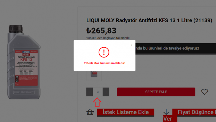

Sttokta hiç yokmuş demiyorum
1 litrelik 2 adet stok mevcutmuş.
3 adet ve üzeri sepete eklemeye kalkınca , Yeterli stok bulunmamaktadır uyarısı çıkıyor
Bi lakayitlik seziyorum bu firmada.

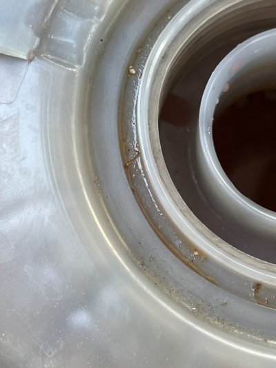

Hocam bir süre önce öneriniz üzerine genleşme kabı kapağını değiştim. Bir süre sorun olmadı ama dün yaptığım uzun yolda soğutma sıvısı uyarısı aldım ve baktım ki genleşme kabının alt kısmı ıslak. Ve altlara doğru ıslanmış. Bir türlü anlayamadım kapağın geçtiği dişlilerin etrafında yine ıslaklık var kapak yeni değişti basınç tahliye deliğinden geliyor olabilir ama kapak yeni olduğu halde neden. Altları göremiyorum acaba hortum mu delik. Yada genleşme kabı mı değişmeli
Orjinal ürün aldıysanız kapağı sıkarken biraz zor dönmesi gerekiyor. Rahat dönüyorsa kapak içindeki o ringi bir büyüğü ile değiştirip deneyebilirsiniz. Çok büyüğü olmaz o ringin görevi fazla havayı kabın ortasından atmak.
Diğer olasılık genleşme kabında seviye çok yükseliyor bunun nedeni de radyatör peteklerin içerden çürümesi korozyondan tıkanması sağlıklı çevrim yapamadığı taktirde bu tür saçma sapan eylemlerde bulunabiliyor genleşme kabı sizdeki sorunun aynısı bende vardı kalorifer peteğini temizletip 2-3 tur sistemi temizleyip kullandım bir daha yapmadı..
Kapak kolay dönüyor zorlanmıyor yani eski kapağımda aynı şekildeydi. Kalorifer peteği galiba tıkalı sağ taraf soğuk sol sıcak üflüyor. Oring değişmek işe yarar mı. Yoksa kalorifer peteği değişimine mi gitmeliyim
Orijinal kapak kullanmadıysanız kaçırma devam eder. Recep bey ' in dediği gibi, kapak dönerken biraz sıkı dönmesi lazım.

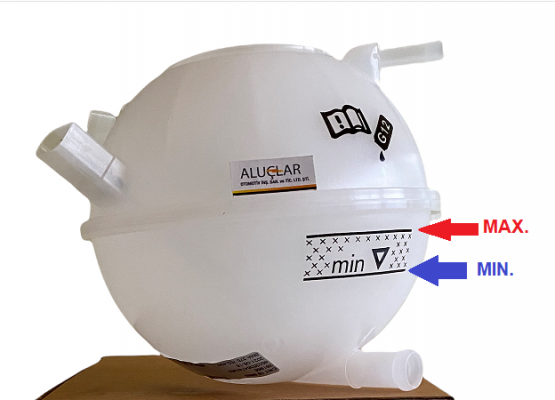

Ayrıca genleşme kabında MAX. seviye üzerinde su doldurulursa, yine taşma yapar.
Kalorifer peteğinde tıkanıklık varsa , genleşme kabındaki su seviyesi aşırı yükselebilir.
Bu nedenle genleşme kabına fazla su doldurmayınız.
Hatta genleşme kabındaki su seviyesini MİN. seviyesine indirerek, bir kaç gün aracı bu şekilde kullanınız. Yine taşma yapacak mı gözlemleyiniz.

Hocam durum şöyle şehir içi yada 30-40km lik sürüşlerde sorun yok. Ama otoban yolculuğu yaptığımda oluyor. Bu arada kapakta boşluk yok sadece rahat dönüyor. Kapaktaki tahliye kısmıda ıslak görünüyor baktığımda. Kapağı yeni aldım kaliteli yan sanayi. Kalorifer peteklerim tıkalı öncelik onu halledip devam ederse yeni kapak temin etmeyi düşünüyorum

Aracımı alalı 10bin km oldu genleşme kabı tahminimce renginden dolayı orjinal koyulaşmış rengi iyice. Orjinal parça konusunda haklısınız çok araştırmadan önüme çıkanı aldım diyebilirim. Tekrardan kapak almak sonrasında kapaktan değilmiş demekte istemiyorum. Kapağın diş kısmına teflon sarıp sıkılaştırsam tespit açısından faydası olur mu acaba?
Teflon vs.. bunlar sakıncalı tavsiye etmem, soğutma sistemi 90°C sıcaklığa ulaşıyor..! Teflon bant bu sıcaklıklara dayanmaz, kazara sardığınız teflon genleşme kabının yivlerine veya sistrmin içine girerse başınıza ciddi iş alırsınız,
Yapmanız gereken genleşme kabını ve kapağını değiştirmek ve antifrizi sıvısını G13 tip antifriz ile komple yenilemek yararınıza olacaktır.
