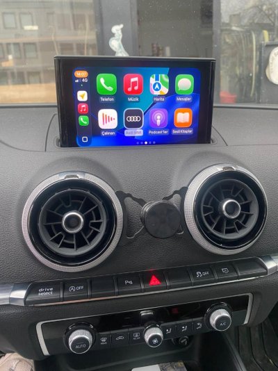

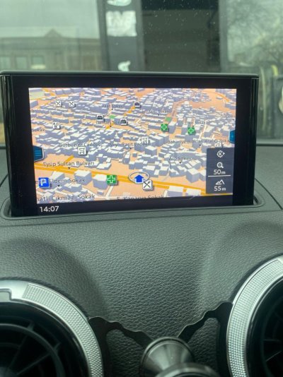

hayırlı olsun çok iyi gözüküyor..bende alabilirim neden olmasın .))Bir konuya hareket getirelim güncel diyelim. @HONEY Bülent abiden Mib 2.5 Harman Ünite aldım. Kodlaması ve uyarlamasını @İlker34 abi halletti. CarPlay Navigasyon işini hallettik. Ses kalitesinde çok büyük fark var ünite bu kadar değiştirmemesi gerekiyor diye düşünüyor insan ama çok fark etti. Stock A3 ünitesi kullanan arkadaş bindi bu ne diye tepki verdi. Emekleri için teşekkür ederim.
Gereken Malzemeler usb soketi ve tesisatı kolçağın altındaki usb soketinin yerine gelmesi gerekiyor A3 lerde sadece şarj özelliği bulunan usb bulunmaktadır. Ufak bir modifikasyon ile yeni soketi mevcut kasaya oturtup kullanabilirsiniz.
Navigasyon Anteni ve Harman Mib 2.5 ünite.

Ben ses ve carplayden dolayı taktım navigasyonu kullanmam herhaldeÖzellikle harita kullanırken ekran dokunmatik olmadığı için bazı hareketlere erişebilme amacıyla gerekiyor maalesef, bir kaç ay ben de kullandım daha sonra eBay üzerinden bir arkadaş vasıtasıyla alıp takmıştım.
