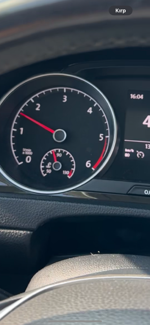

Merhaba, aracım Golf 7 2015 Model 1.6TDI CLH KODLU MOTOR.
Öncelikle bu araca yeni geçtim, hayatımda ilk defa dizel araç sahibi oldum.
Bana garip olan bi soru var, kaloriferi açtığımda hararet 90’dan hızla düşüyor ve kalorifer açmasam dahi 3000 devirin altında gidersem arabayı çok sıkmadan gene düşüyor.
Ben termostat veya hararet müşüri diye düşünüyorum sizce neden olabilir?

Hocam Merhaba,
Aynı sorun bende olduğu 1-2 ay önce antifiriz eksiltti, ekranda 'lütfen soğutma sıvısının dolum seviyesini kontrol edin.'' ek te. Hemen kırmızı antifiriz dedikleri antifirizi aldım max min arasında olması gereken seviyeye dolumunu yaptım.
Aradan 1-2 ay daha geçti iyice havalar soğuduktan sonra bende aynı resimdeki gibi klima veya kalorifer sıcağını açtığımda hararet düşmeye başladı. benimde aklıma

Termostat değişti. Problem giderildi. Aracı 2-3 gündür test ediyorum. Havanın 7-8 derece olduğu günlerde (geceleri kapalı garajda duruyor) sabah 5-8 dk içerisinde hararet 90 derece seviyelerine geliyor, ve hızlıca ısınıp klima sıcak üflüyor.
