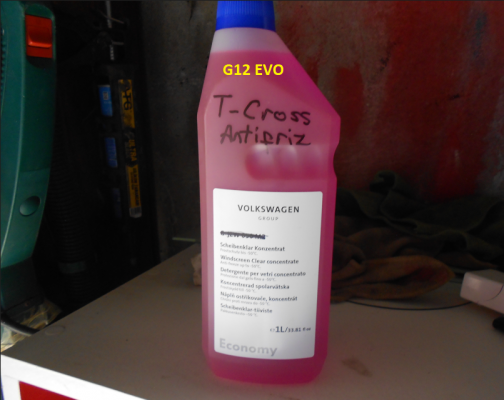

G12 EVO antifriz bulmak da başa bela.
T Cross ta G12 EVO kullanılmış, aracı bayiden alırken 1 litre G12EVO antifriz verin dedim.
Bizde hazır kapta antifriz yok, varilden dolum yapıyoruz dediler.
Israrla 1 Lt isteyince zor bela , boş bir cam suyu bidonu bulup varilden doldurdular 1 Lt sine 250 TL aldılar

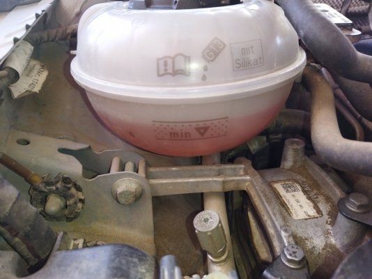

Genlesme kabının üzerinde
Mit silikat yazısıda yok degilmi ?
Bu durumda icinde silikat poseti de yok o zaman.

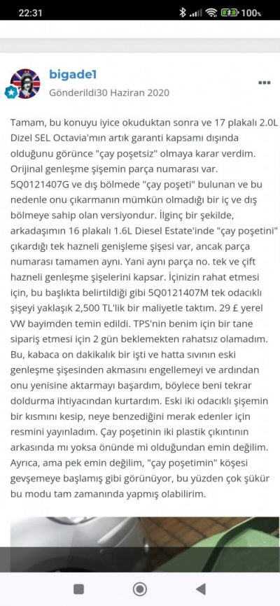

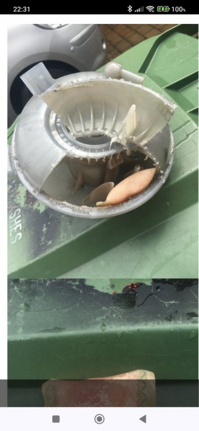

Sonra olay genleşme kabının çift cidarlı (2 katmanlı ) olmasına kadar geliyor olay . Poset korumalı dış bölmede
Screenshot_2024-03-23-22-31-23-075_com.android.chrome.jpgScreenshot_2024-03-23-22-31-16-859_com.android.chrome.jpg

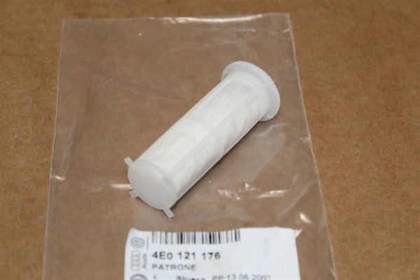

Kıytırık balkan ülkelerinde kıyamet gibi bulunan silikat kartuşu ülkemizde malesef yok.
https://www.ebay.de/sch/i.html?_from=R40&_trksid=p2332490.m570.l1313&_nkw=4E0121176&_sacat=0
Bari poşet yerine kartuş kullansaydılar da patlayacak yırtılacak korkusu yaşamasaydık.
İçinde poşet yok iyi baktım üstünde de yazmıyor. 2012 - mk7 CLHA
Aşırı pas yapmış araçlarda poşet aşırı şişiyor silikat toplarına pas korozyon tutunuyor şiştiğinden patlıyor gibi duruyor.
benzer mevzular mit silikat yazan örnek 2016 model araçta var. 2 Yıl önce çekilmiş 2016 model araç 50 litre su ile anca kendine gelebilmiş. :) Videonun sonunda iyi özetlemiş sıvının gezdiği tüm hat risk altında konu basite alınacak bir durum değil bu araçlarda.

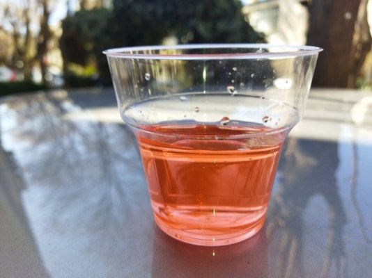

Yarın sabah antifiriz ince belli çay bardagı görseline bakalım benim aracın
6 yıl 2 aylık araç .
Bu sürecte farklı farklı zamanlarda genlesme kabı seviyesi -min- cizgisine düsmelerden dolayı
Şu ana kadar 1 litre saf su
Saf su bittikten sonra 0,3 litre hazır kullanım motul G13 antifiriz ekledim bu güne kadar geldim
Şimdilik komple antifiriz değistirme planım yok (şimdilik tabi)
Antifriz renk tahllil sonuçları (az önce)
Genleşme kabına dışardan bakınca
Ne güzel pembe-purple
Bardakta ? Turuncu
Fabrikasyon purple renginden çok kaybetmiş.
Mefta mı ? Onu bilmiyorum.
Saydamlık full camurlaşma yok , tortu yok kil / kum / parcacık yokIMG_20240324_143305.jpgIMG_20240324_123807.jpg
