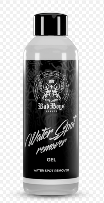

Geçenlerde beyaz sirke camın üzerindeki kireçleri çıkartabilmişti lakin bazı kısımlarda hala ufak tefek lekeler kalmıştı, bende bu sefer sirke değilde farklı bir ürün deneyim diye parlatanadamlar sitesinden BadBoys WSR gel ürününü aldım, geldiğinde deneyeceğim ve buraya görsel ekleyeceğim.

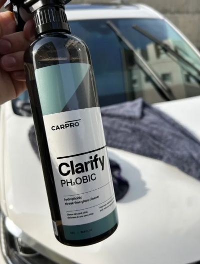

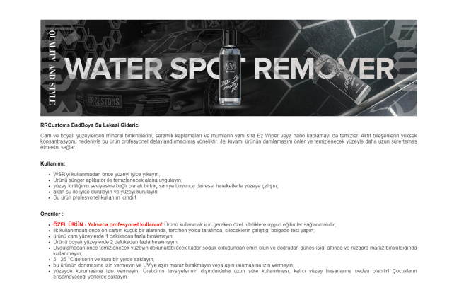

Maskeleme bandı da aldım yanında yapmak istediğim sıralama şu şekilde olacak;
1) Ön camı ve cam tavanı normal şekilde yıkayıp kurulayacağım
2) Cam kenarlarını maskeleyeceğim ve ön silecekleri sökeceğim
3) Mikrofiber aplikatöre bu üründen döküp camın tamamına uygulayacağım
4) Kwazer pompaya sadece su koyup camı hafif ıslayıp ardından bez ile sileceğim
5) Arabayı komple ön yıkama yapıp yıkayacağım
6) En son olarak Carpro yağmur kaydırıcı spreyi aldım, onu uygulayıp sonlandıracağım
varsa daha farklı önerilerede açığım, ürünü kullandıktan sonra camı nemli veya ıslatılmış bez ile sileceğim ilk etapta
kireçli de olsa evden hortumla çekip yıkayacağım sadece bu sefer güneşsiz alanda ve kurutmadan yapmaya dikkat edeceğim

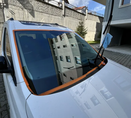

Bugün bir önceki mesajımda bahsettiğim ürünler elime ulaştı ve uygulamasını yaptım,
aracın plastiklerini ne olur ne olmaz diyerekten maskeledim, ardından RR Customs Bad Boys WSR Gel ürününü ardından nemli bezle temizleme ve ardından komple yıkamadan sonra CarPro Clarify yağmur kayıdırıcısını uyguladım, şuan için bir leke görmüyorum :D güneşte falan 1 2mm lik bir leke daha görürsem yine yaparım ama :D
Uygulaması kolay gibiydi, ürün en azından pasta cila yapar gibi kasmayı gerektirmedi jel gibi olduğu için

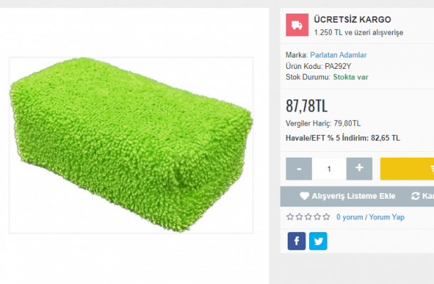

RR Customs Bad Boys WSR Gel ürünü ne ile uygulamıştınız? İlerde lazım olursa fikir sahibi oluyum.
Carpro cam kaydırıcı ömrü ne kadar oluyor, önceden deneyimlediniz miydi?

Mikrofiber aplikatörler var onun ile uyguladım, parlatanadamlar sitesinde mevcut, baya hoş bi ürün.
CarPro yu daha yeni aldım bilgi sahibi değilim yarın uzun yola gideceğim sanırım yağmurlu :( en azından ürünü denemiş olurum sanırım.
