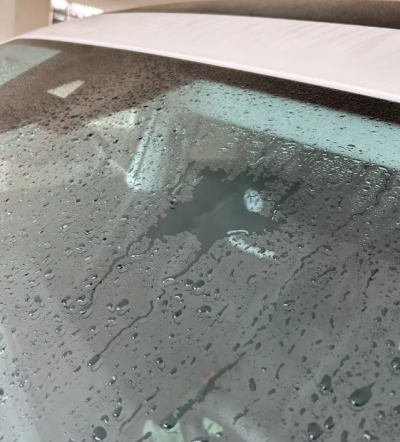

Önce camı Valet Pro Ph Nötr ile ılık su ile yıkadım ardından kurulayıp AutoGlym Glass Polish ürünü çok yumuşak bir mikrofiber beze bir miktar döktüm ve resimde de belli olan kısıma uyguladım, aracın camındaki yağmur kaydırıcıyı söktü sanırım, ıslattığım zaman bu şekilde o alanda su kalıyor fakat oldukça kayganlaştı yüzey, ve gözle görebildiğim kadarıyla bir etki etmiyor gibi ya da %20 30 etki ediyor gibi, kireç lekesi yaklaşık 1-2 gündür var normalde hiç yoktu, zaten araç henüz 6 aylık diyebiliriz, şuan arabayı komple tekrar yıkayacağım , cama auto finesse ceramic sıkıp temizleyeceğim bakalım sonuç ne olacak.

Auto Glym Glass Polish i ya ben kullanamıyorum ya da gerçekten çok soft bir ürün makine olmadan işe yaramıyor, çünkü ailenin diğer aracı 2015 A6 üzerinde de denediğimde elde ettiğim sonuç eskisi ile aynı idi, fayda etmek yerine gereksiz uğraş sebebi.
Çözüm bulundu arkadaşlar. Beyaz sirke bu işin reçetesi, temiz bir beze döktüğüm beyaz temizlik sirkesini cam üzerinde kireç olan bölgelerde ufak dairesel hareketler ile gezdirdim ve kireç lekesi çıktı, ardından nemli bez ile üzerinden geçtim. Şuan içim rahat etsin diye arabayı komple yıkayacağım.
Sirke için yüzeyi soldurabilir demişler, IPA daha mantıklı olabilir belkii.
Beyaz sirke sulandırıp yapınca zarar vermez diye düşünüyorum.
@CemPektaş ' a teşekkürler.
Şimdi gördüm sevindim. Saf olarak uyguladınız di mi? Elimin altında beyaz sirke her ihtimale bulunur.
Mikrofiber beze doğrudan döktüm, herhangi sulandırma yapmadım, aracın camında ufak dairesel hareketler ile lekeler çıktı, sonrasında nemli bez ile tekrar sildim.
