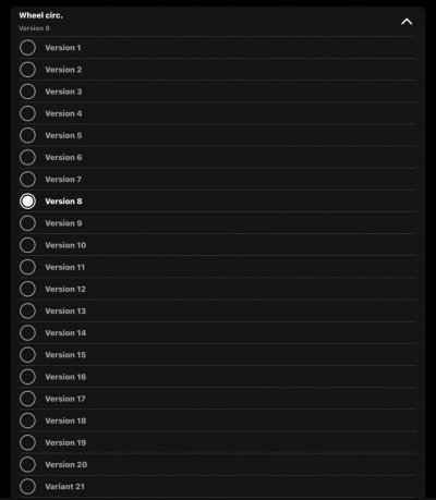

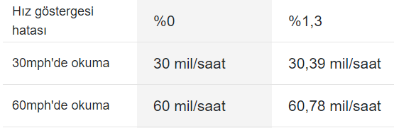

Jant boyutunu değiştirince kodlama yapmamıza gerek varmı, obdeleven kadran sekmesinde bu kısım var ama hangi değer ne işe yarıyor bilmiyorum.
Jantların arasında sapma neredeyse yok gibi bir şey, çok ufak bir değer.

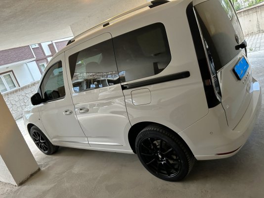

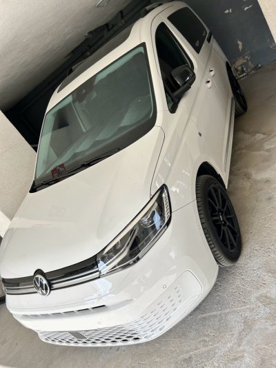

Bugün sonunda Sparco Assetto Gara jantlara kavuştuk, yardımcı olan herkese çok teşekkür ederim, @hosmyy abime ekstra teşekkürler..
Lastik olarak Continental Premium Contact 7 tercih ettim, yıllardır Continentallerden baya memnunuz.
Garajda apar topar bi çekim oldu, yıkanıp temizlendiğinde daha güzel fotoğraflar eklerim.🙏🙏

Hayırlı olsun kardeşim, çok güzel bir kombinasyon olmuş.
Güle güle kullanın. Kazasız, belasız, arızasız, güzel günlerde inşallah.
