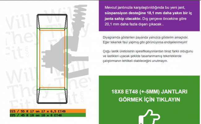

Janttaki J miktarının artması durumunda bijonları uzatmak gerekiyor mu, Eski setup ve değiştirmeyi düşündüğüm setup:
Mevcut Setup: 6.5J ET49 17''
Değiştirmek İstediğim Setup: 8J ET48 18'' (fabrikasyon 18 opsiyonlu jant ebadı: 7J ET49 18'')

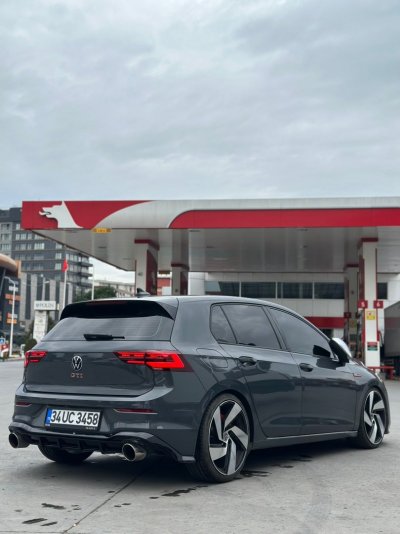

bu arada konuda sorduğun jant hem ağır hem de tasarımı itibarıyla yönlü jant. yani sol tarafa takılan jantın hep sol tarafa takılması lazım. @Atesci kardeşin arabasında jant sanki sağda değil de solda olacak gibi geldi bana. lastiğin dönüş yönüne ters duruyor jantın kanatları. rüzgar direnci fazla olur yakıt tüketimi artar. gerçi verdiğim linkte de bu yönde takmışlar ama bana tersi daha uygun gibi geldi.

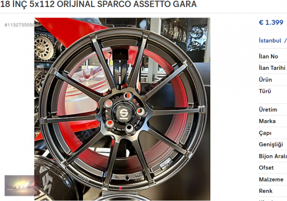

şuan zaten vw jantı düşünmüyorum, yukarda resimdeki sparco 8kg 18 jant olmasına rağmen.
vw son nesilde tüm modellerinde jantları yönlü ama malesef bunlar sadece sol taraftan bakınca düz , diğer taraftan bakıldığında ters duruyor, takma ile alakalı değil hepsi birebir aynı yöne baktığında bir taraftan bakınca düz diğer tarafta ters.

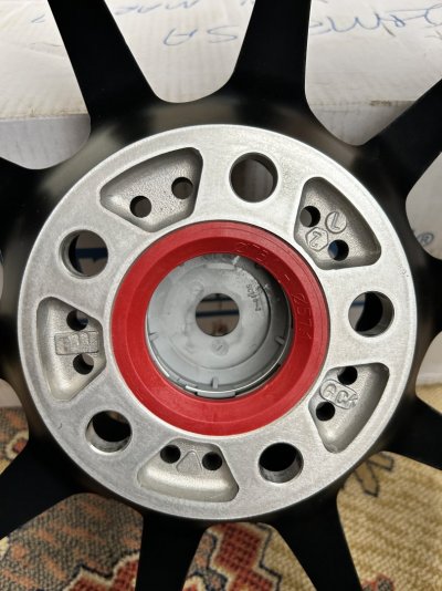

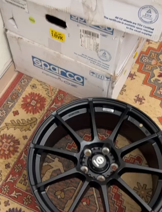

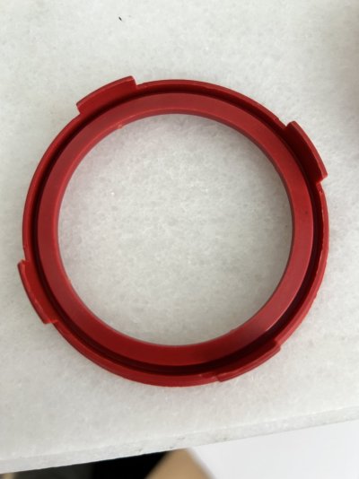

Herkese iyi günler,

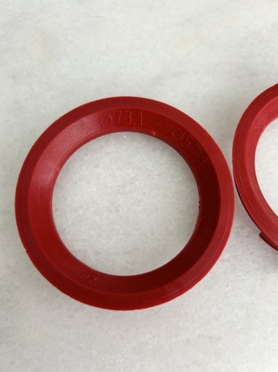

Geçenlerde bahsettiğim Orijinal Sparco Assetto Gara 18'' jantları satın aldım, bildiğiniz üzere bu tarz performans jantlarında jantın oturacağı göbek bir miktar büyük yapılıyor ki marka model çeşitliliği açısından her araca uyabilmesi için, ayrıca aracınıza özel orta bilezik takıp tam oturmasını sağlıyorsunuz.
Sorum şu;
Jantın içerisinden sert plastik bir bilezik takımı çıktı, bunu aldığım bayiimi koydu yoksa Sparco mu koydu bilgim yok ancak kendi kullanım kılavuzunda da plastik merkezleme burcu olarak belirtmişler (resimlerini koydum isterseniz çevirebilirsiniz), henüz lastikler gelmediği için bayramdan sonrasına kaldı, bu plastik parçayı kullanmamda sorun sıkıntı olur mu, metal olarak mı bulmalıyım ve nerede bulabilirim.

Hayırlı olsun çok güzel görünüyor, bemce kullanılır. Sparco yaptıysa sorun olmaz kanısındayım

J miktarının artması, bijonları uzatmayı gerektirmez.
