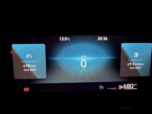

Aracımı şehir içi ağırlıklı kullanıyorum, yoğun trafiği olan bir şehir de değilim. Aracım 40bin km’de ve bir buçuk ay kadar önce tanış bir usta dizel olmadığını, gerek olmayacağını söylememe rağmen egzozu indirip içini temizledi, kaynattı, döktü bir şeyler yaptı 8 litre ortalamaya kadar indi ama kısa süre sonra tekrar 9 üzerine çıktı. Bu bana pek normal gelmiyor, 5,5 - 6 arasında yakıt ortalamaları okuyorum, çok agresif de kullanmıyorum, bu neden kaynaklı olabilir? Daha önce 40 binde megane aracımın bujileri değişmişti, Renault servis arayıp 40bin de değişmesi gerektiğini de söylemişti ama volkswagende durum nedir bilmiyorum. Bujilerden şüpheleniyorum fakat etkisini bu kadar artıracağından emin değilim bu konuda fikri olan, aynı durumla karşılaşan var mıdır?

Ortalama hız : 17
Ortalama tüketim : 9,2
Durumunda ,
Aslan gibi arabanız var, hicbir sorunu yok deyip konuyu kapatabiliriz.
Arabaya gidip , yakıt verisi görseli paylaşın burada. (Yakıt aldıktan sonra en az 150 km lik veri)
Ondan sonra sorunsal dosyasını açalım
Durum bu, ortalam hız 18 şeklinde gözüküyor. Araçta nefes alır gibi bir titreme var. Bir titreme oluyor duruyor tekrar oluyor bu şekidle rölantide.

18 ortalama hız 9,2 tüketime sebebtir. Sıkıntılı trafikli dur kalklı güzergahın sonucu olarak 9,2 verisi tamamen normal.
Egzosa sondaj yapıp kesip bicen ustaya da ?
Olan olmuş yapcak bisey yok.
Ortalama hız 18 ise 9.1 tüketim gayet normal. 18 ortalama hız ağır trafik demek. Benim life paket ortalama hiz 35, tüketim 6,5 litre 3500 km’dir.

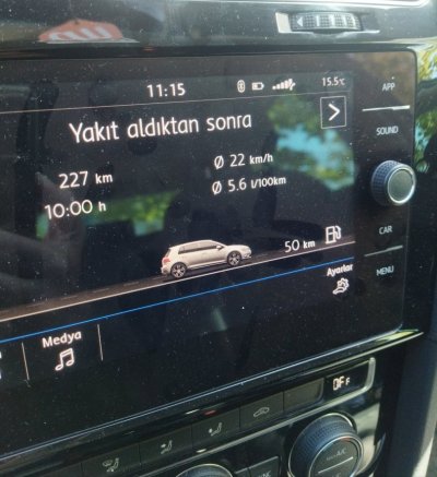

2014 golf 1.2 tsi benimki de, İstanbul trafiğinde ortalama hız 20 civarı oluyor. Hatta sabah işe giderken bu daha da düşebiliyor maalesef. 8-9 litre civarını kabullendim. Geçenlerde denemek için biraz yol yaptım 6 litreyi görünce rahatladım. Soğuk havada da bir nebze fazla olması kabul edilebilir. Hangi araba olursa olsun bu hız ortalamalarında bu civarda yakması sanırım normal kime sorduysam 🤷🏻‍♂️
O zaman bir sorun yok gibi gözüküyor. Teşekkürler ara sıra uzun yol yapıp rahatlatmak gerek sanırım.
