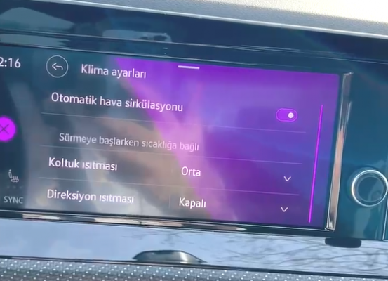

Merhabalar,
Gün geçmiyor ki Golf 8'te yeni bir sorun çıkmasın. Klima ayarlarında havanın sıcaklığına bağlı olarak Koltuk ya da Direksiyon ısıtmayı Düşük, Orta ya da Yüksek olarak otomatik başlatma ayarı var. Bende direksiyon ısıtma ayarı ile ilgili bir sorun var. Düşük, Orta ya da Yüksek'ten herhangi birini seçmeme rağmen sürekli Kapalı konumda kalıyor. Koltuk ısıtma ayarında bir sorun yok.
İşin kötüsü bu ayar kapalı olmasına rağmen araca bindiğimde kafasına göre direksiyon ısıtma açılabiliyor. Bu durumu yaşayan var mıdır? Kendi araçlarınızda klima ekranında iken sağdaki ayar tuşundan bir kontrol edebilir misiniz? Direksiyon ısıtmayı Düşük, Orta veya Yüksek seçebiliyor musunuz?
Multimedya sürümüm 1766'dan 1776'ya güncellenmişti. Bir de geçenlerde 90S8 aksiyon güncellemesi yapıldı.
