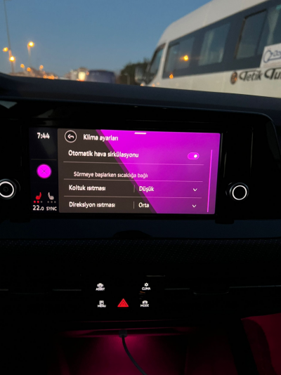

Merhabalar,
Gün geçmiyor ki Golf 8'te yeni bir sorun çıkmasın. Klima ayarlarında havanın sıcaklığına bağlı olarak Koltuk ya da Direksiyon ısıtmayı Düşük, Orta ya da Yüksek olarak otomatik başlatma ayarı var. Bende direksiyon ısıtma ayarı ile ilgili bir sorun var. Düşük, Orta ya da Yüksek'ten herhangi birini seçmeme rağmen sürekli Kapalı konumda kalıyor. Koltuk ısıtma ayarında bir sorun yok.
İşin kötüsü bu ayar kapalı olmasına rağmen araca bindiğimde kafasına göre direksiyon ısıtma açılabiliyor. Bu durumu yaşayan var mıdır? Kendi araçlarınızda klima ekranında iken sağdaki ayar tuşundan bir kontrol edebilir misiniz? Direksiyon ısıtmayı Düşük, Orta veya Yüksek seçebiliyor musunuz?
Multimedya sürümüm 1766'dan 1776'ya güncellenmişti. Bir de geçenlerde 90S8 aksiyon güncellemesi yapıldı.

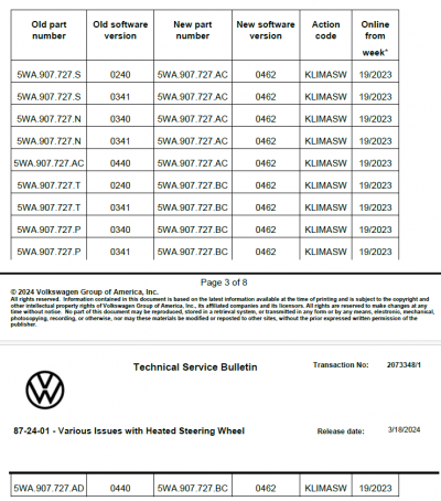

Golf 8'lerde direksiyon ısıtması sorunu yaşayan varsa bunun için vw bir teknik servis bülteni yayınlamış. Klimatronic module yazılım güncellemesi ile sorun çözülüyormuş. Detayları aşağıdaki fotoğrafta mevcut.
Bir de 3. kademede benim direksiyonun ısısı çok az. Bu durumu yaşayan var mı?
Yurt dışı forumlarda servis direksiyon simidinin farklı yerlerindeki sıcaklığı ölçtükten sonra değiştirmeye karar vermiş.
Müşteri beyanı:
• Direksiyon ısıtması:
• Araç çalıştıktan sonra otomatik olarak kendini açar.
• Araç 10 dakikadan fazla hareketsiz kaldıktan sonra kendi kendine açılır.
• Devre dışı bırakıldıktan sonra tekrar açılır.
• Sıcaklığa bağlı direksiyon ısıtmasının ısıtma seviyesi ayarlanamaz.
• Sıcaklığa bağlı direksiyon ısıtmasının ısıtma seviyesi kaydedilemez.

Multimedya'yı factory default yaptıktan sonra sorun çözülmüş görünüyor.
hocam 2 gündür havalar soğukken arabayı çalıştırdığımda direksiyon ısıtma kendiliğinden son kademede açılıyor. multimediayı ayarlardan sıfırlasam düzelir mi
Mediada ayarı var zaten kapat onu otomatik çalışmasın...
Benim koltuk ısıtma ve direksiyon ısıtma da o şekilde çalışıyordu aldığımda...
Müşteri beyanı:
Servis bültenlerine nerden ulaşılıyor?
