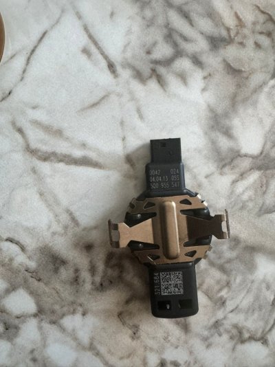

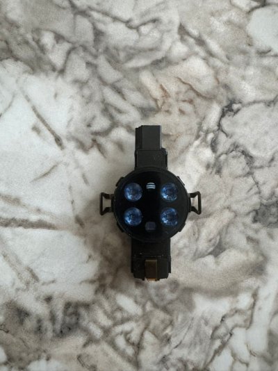

Merhabalar,
2013 Golf 7 highline aracımda yağmur sensörü çalışmıyor. Int konumuna getirdiğimde fasılalı olarak çalışıyor. Muktimedya ekranında kontrol ettim açık. Obd cihazıyla baktığımda herhangi bir arıza göstermiyor. Sensörü söküp jeli yeniledim yeniden taktım fakat fayda etmedi. Sensör arızalı diye düşünüyorum. Far sensöründe sorun yok çalışıyor. Sensörü söktüğümde araç otomatik far hatası verdi zaten taktığımda arıza gitti. Nerden temin edebiliriz sensörü yardımcı olabilir misiniz?

Buna benzer sorun yaşayabilecek arkadaşlar için bilgilendirme yapayım. Kabloyla bakdığımızda sensör konumu arızası veriyordu. Hatayı silmeye çalıştığımızda silmedi. Anladık ki sensör bozulmuş. Sensör değişimi yaptık ve konu çözüldü.

Multimedya ekranından aktif ve silecek kolu 1 tık üstte yani Int konumunda olduğunda fasılalı silmekte olduğundan bahsettim. Sensör aktif çalışıyor olsa hassasiyet ayarının o şekilde yapıldığını bende biliyorum ilk volkswagen aracım değil. Yüksek ihtimalle arızalı ve çözümü konusunda bilgi verebilecek biri var mıdır diye buraya yazdım. Denediğim şeyler jel değişikliği ve kablo kontrolleri. Yine de Int yani otomatik konuma getirip sensöre su püskürttüğümde çalışmamakta. Far sensörüm aktif çalışmakta

INT konumda fasılalı çalışıyorsa ya multimedyadan kapalıdır ya da kodlama ile ilgili bir problemdir.

Çıkma derken hocam, orijinal çıkma mı yoksa yan sanayi mi? Benim fotoğraftaki sensörle aynı sensör mü nem ve far sensörü de aynı cihazda bunda
Aracı 1 sene önce aldım, sensör çalışmıyordu. Cam çatlak olabilir değişmiş olabilir gibi şeyler görmüştüm forumda. Kontrol ettiğimde cam orijinal, herhangi bir çatlakta gözükmememekte. Yazılımsal yada bu gibi sebeplerden olma durumu var mıdır? Eğer öyleyse yenisini de alsak çalışmaz çünkü
Bu kadar detay dusunmek icin hayat çok kisa hocam. İsini bilen bir vagcomcuya gidin cozdurun bitsin.
muşta montajda yardımcı olurum hocam siz yenisini temin edin büyük ihtimal sensör arızalıdır
