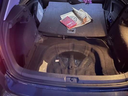

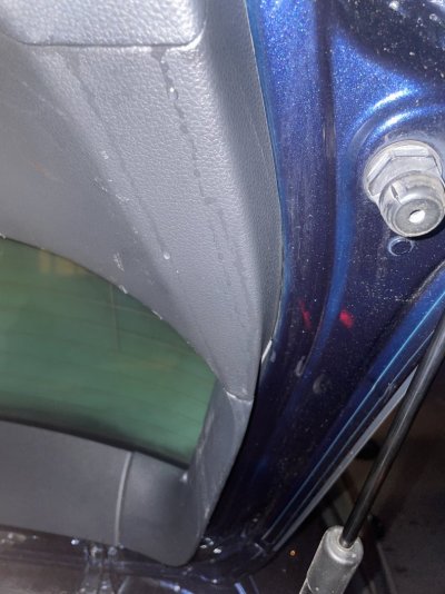

Merhaba bagajımın su aldığını biliyordum fakat havalardan diye sadece youtube videoları izleyip konuyu erteledim fakat bugün bagaj kapağını açtığımda iç stopların kapak aralarından su damladığını gördüm. bunun sebebi ve çözümü için yardımcı olabilecek arkadaş var mıdır? şimdiden destekleriniz için çok teşekkürler.

Hocam selam, forumdaki linklere baktım ama işin içinden çıkamadım. benim sorunumu muhtemelen siz çözersiniz. bagaj kapağında hortum yok üçgen şeklinde deliksiz tıpa var. Aracın stoplarını yeni değiştirdim ama öncesinde de arabanın iç kokusundan anladığım kadarıyla bagajda su varmış. stopların oradan bagaj kapağına doluyor olabilir mi? üstünü silikonlasam yada bagaj kablolarının içinden geçtiği körüğün çevresini silikonlasam işe yarar mı?

Stop değişiminde stop ile bagaj kapağı arasında ince bir malzeme oluyor. Hem tampon hem de izolasyon görevi görüyor. Muhtemelen bir yerinde açıklık var ya da tamamen yok. Önce kontrol edin. genel olarak silikon vs sıkıp çözüm oluyorlar diye biliyorum.
Test etmek için su tutarak ne taraftan geldiğini görebilirsiniz.

Anladım deneme yanılma yöntemiyle bulmaya çalışacağım. Yardımlarınız için çok teşekkür ederim.
