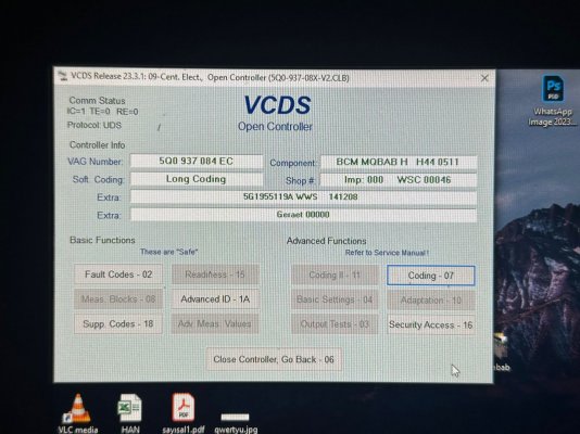

BCM değiştirdim bu şekilde hata alıyorum sebebi ne olabilir? Önemli

Kodlama gitti adaptasyon geldi değişen birşey yok. Volkswagen tıklama yapma kanalları değiştir diyor sadece. Vcds, eleven bunu basit şekilde halleder sadece yerleri iç içe. Vcds zaten açık şekilde gösteriyor arama kutusuna yazınca hemen çıkar. China vcds kullandım ondada aktif.

Bu şekilde securtiy acces girmeme ragmen basit gozukuyor basilmiyor sekmelere sebebi ne olabilir?
23.3.0 olmasına rağmen bende açık muhtemelen sizin vcds aygıtı ile alakalı. Atmega mı yok arm işlemcili mi ?
