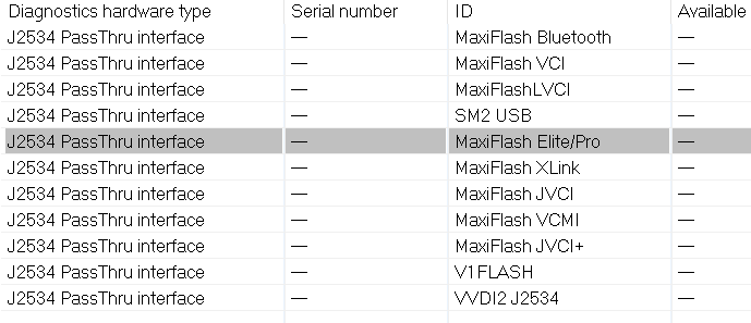

Odis-s fiyati 2500tl civari bu arada. Araciniz da parca degistirdiginiz de Odis-s online ile parcayi araciniza adapte etmeniz gerekiyor. Sahsen vas5054 tercih etmem zira 2022+ modellerini desteklemiyor. Bunun yerine beliri J2534 PassThru cihazlarindan kullanabilirsiniz. Ben MaxiFlash Pro kullaniyorum. interface.png
VAS 5054 le 2024 dahil bütün araçlara bağlanıyorum sorunsuz olarak
Vas5054 yeni postsetup guncellemeleri almiyor. Bir sure sonra guncelleyemeyecegi moduller çoğalacak.
