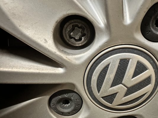

2014 golf 7 aracımı 4-5 ay önce aldım bijon şifresi kayıp servis 2500 lira fiyat çekiyor ne yapabiliriz tornacıda çekiçleyerek çıkardığı için bilyelere zarar veriyomuş
Benimde kayıptı 7-8 ay önce kırdırdım bir sorun yaşamadım.
Servis şase numarasından şifreli anahtarı bulabilir, yedek parçaya bir sorun isterseniz.

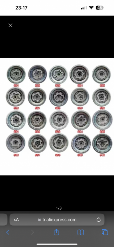

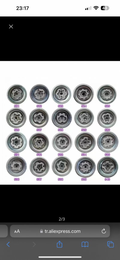

Bende direk 530 dedim de emin olamadım bi türlü gözlerim şaşı oldu fotoğrafı yakınlaştırmaktan😂
Emin olmak için ikisinden birini yatay çevirip sonra aynı hizaya getirerek bulabilirsiniz.
530 net.
