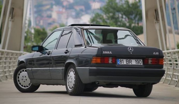

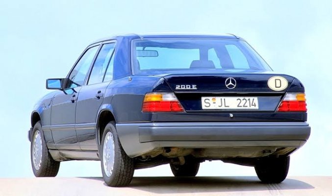

Eger vw ?
Bu kasa Merceseler gibi 10 yıl bozulmazlık üzerine üretim gerceklestirdiyse 5 yıl daha rahatız
10 yıl sıfır hata ile tık demeyen 90 ların mercedesleri
W201 ve W124 kasa
190 E ve 200 E
