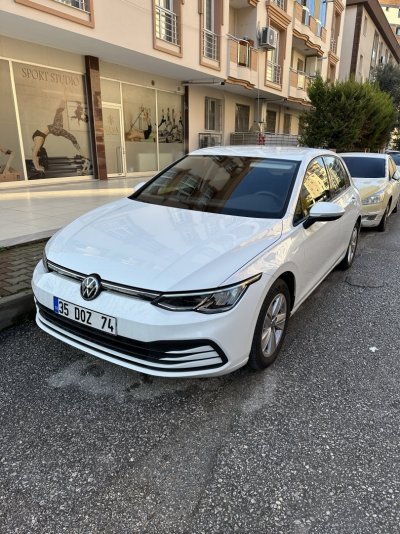

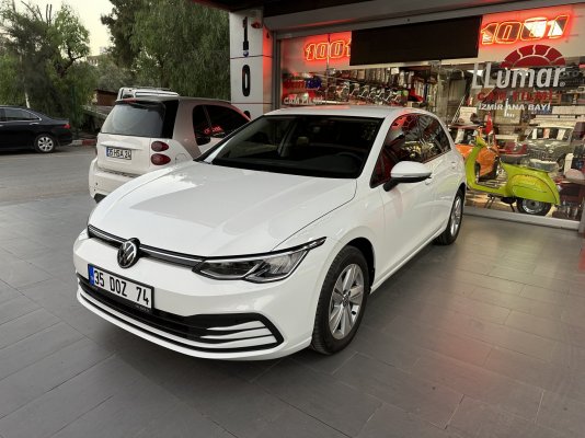

Tam 4 ay önce sıfır life aldım, şu anda 4 bin km’de. İlk 2 ayda iki sefer ön sensör ve ön manevra frenleme uyarısı verdi. Sonrasında plakalığı söktürüp plakayı yapıştırdım. Son 2 aydır hiç o yaşanmadı. Görsel de ekliyorum öncesi sonrası gibi.
Sensör sesi takılı kalma problemi de bende 7-8 sefer oldu. Maalesef ekranı açma tuşuna 12 sn basılı tutmak veya motoru stop etmek gerekiyor.

vw araçları genelde ön tarafta plakalıksız olarak tasarlanıyor, plakalık sensörün görüş çerçevesine giriyor.
en ideali ön tarafı su geçirmez bant ile sabitlemek arka tarafa plakalık ile takmak, hatta arka tarafta ki plakalıpın arkasına fitil yapıştırırsanız bozuk yolda zıngırtı sesi de yapmıyor.
