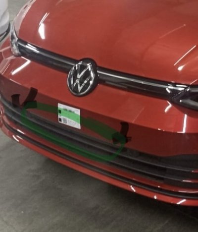

Merhaba arkadaşlar 1 ay önce bayiden sıfır olarak aldığım golf 8 1.0 etsi life aracımda sensor ile ilgili sorunlar yaşıyorum.
Ön park destek sisteminde bu şekilde hata alıyorum bazen sensörü silip kuruluyorum bazen hemen düzeliyor bazen hata sesiyle yolculuga devam ediyorum.
Kendiliğinden bir müddet sonra düzeliyor. Ayrıca geri gelirken bazen sensorler takılı kalıyor. D ile giderken hala uyarı sesi vermeye devam ediyor. Aracı acıp kapatınca düzeliyor.
Daha önce başına bu tarz hatalar gelen oldumu yoksa hemen servise mi gitmeliyim ?
Aldığım hataların fotolarını ekledim.

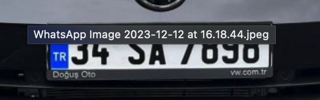

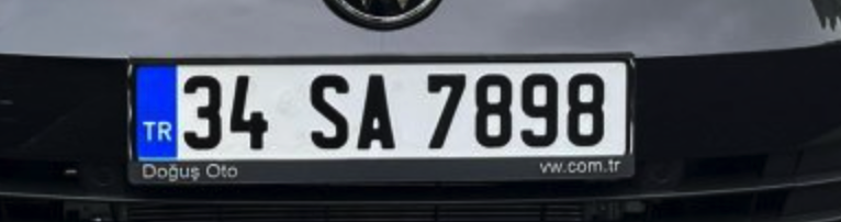

Plakalığı sök az yukarıya monte et sensör plakalığı görüyor 0,5 cm yukarı alırsan düzelir.
@sametaslan
Aynen katılıyorum bende servisten aldığımda sürekli hata veriyordu plakalığı bir kaç mm kaydırdım sorun düzeldi yada plakayı yapıştıracaksın...
Hatta plakalığı ortalarken işaretlediğim yere bak iki sensör arasındaki plakalık yeri buna göre sağını solunu ayarla yeniden montaj yaparsın
@Murat26 Plakayı biraz daha yukarı almak istemiyorum simetriyi bozuyor silikonla yapıştırabilirim. Denicem hocam
@sametaslan
Ekli dosyayı görüntüle 72155
@metinkar Metin abi deniyeceğim ama tam milimetrik şekilde taktırdım plakayı biraz daha yukarı alırsam simetri bozuluyor olmassa silikonla yapıştıracam.
Arka sensorde bazen takılı kalıyor aracı acıp kapatmak gerekiyor. Büyük ihtimalle pazartesi servise bırakacağım aracı.

Simdi sen plakalığı sök bir gün boyunca plakasız dene arıza verecek mi denemesini yap eğer yapar ise servise gidip sensörü değiştirirsin yada beyini eğer yapmaz ise yapıştır plakayı yada daha ince plakalık temin edersin...
Cuma günü aracı teslim aldım yolda yavaşladığımda aynı hatayı verdi inip baktım sensörler buz tutmuştu
