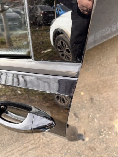

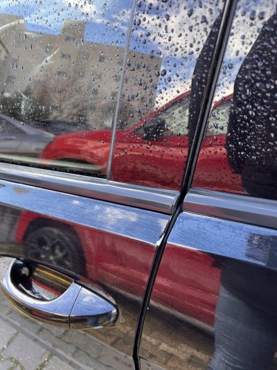

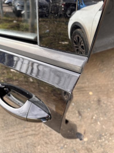

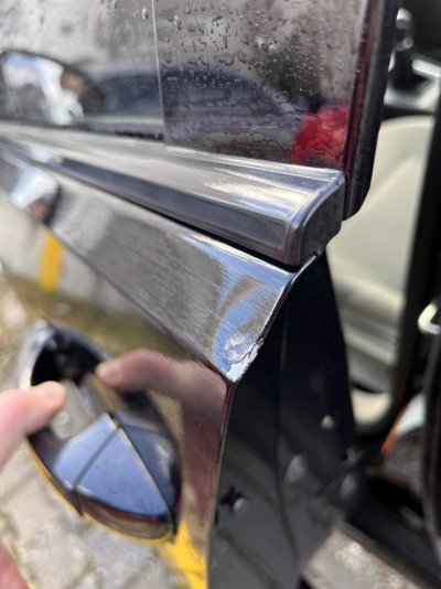

Arkadaşlar merhaba,dün rüzgarın azizliğine uğradım tam kapıyı açarken şiddetli rüzgar yüzünden sürücü kapısı duvara çarptı, köşede hafif ezik ve boya kalkması oldu, hemen gidip rötuş yaptırdım ezigi de biraz düzelttirdim paslanma olmasın diye, ama çok küçük de olsa gözüme batıyor,sizce neler yapılabilir, fotoğrafları ekliyorum

Bu arada gayette kurtarılmış görünüyor.
Başkası yapsa daha fazla dokunurdu. Kendiniz yapınca bence tecrübe oldu.

Rötuş yapılan yer kurudukça boya çöker. Alan daralır. Bir kaç gün sonra tekrar rötuşlanmalı. Sonrasında güzel bir lokal pasta cila. Daha temiz durur

Geçmiş olsun hocam. Zamanla birkaç kat da rötuş yapılınca daha az göze batacaktır. Şoför tarafı olduğu için illaki siz yine göreceksiniz malesef ama başkası rötuş sonrası bakınca dikkatini bile çekmeyecek belki.
