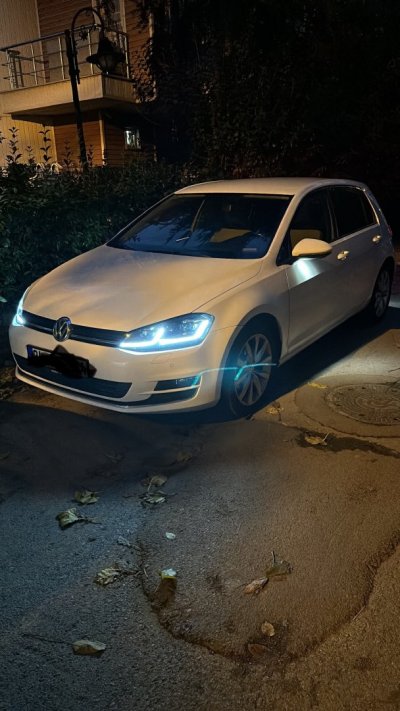

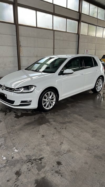

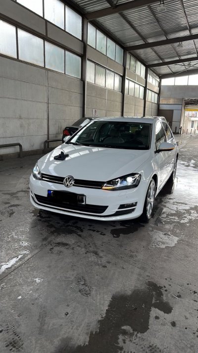

Kardeşim gündüz ve gece böyle gözüküyor. Photon h7 led taktım garantili. Sana önereceğim yerde onu hediye ediyor zaten yanında. Altlarıda @zulalyol abim m8 led taktı altlarda beyaz yanıyor :) Bence direk yaptır. Farları Sem tuningten aldım Mehmet bey ismimi verirsen indirim yapar. @HONEY abiminde yardımları sayesinde böyle bir hal aldı araç. Bodykit sevmediğim icin böyle bıraktım
