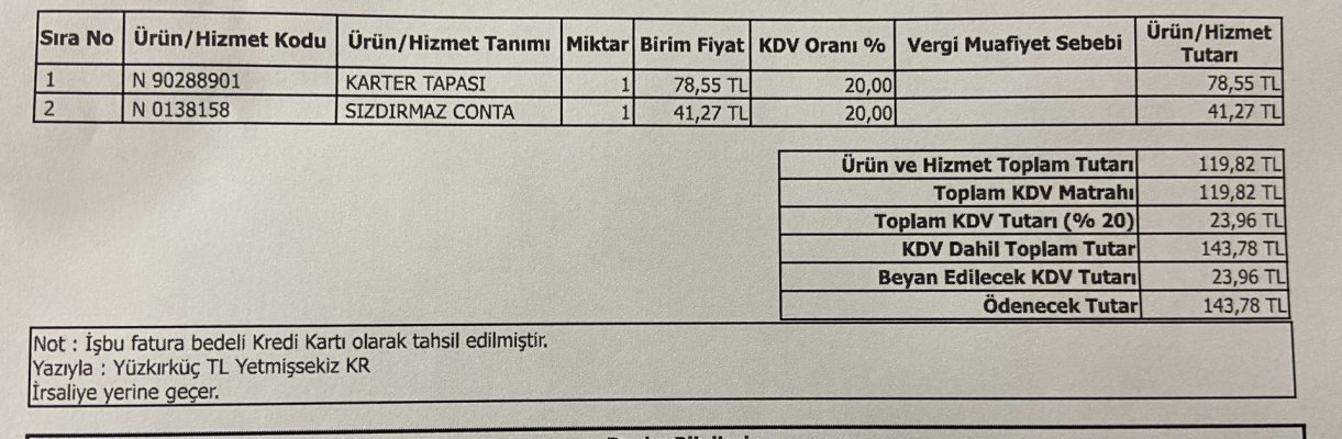

Merhaba, bugün servisten contayı ve karter tapasını satın aldım. Parça kodları ve şu an ki fiyatları ektedir. Yardımcı olan herkese tekrardan teşekkür ederim…
    277.8 KB · Görüntüleme: 78
TSI motorun tapasında mıknatıs yoktur.! güzel sallamışlar, TSI ‘da her bakımda conta, daha doğru bir ifadeyle (tapa pulu) değişir,
Her 2 sene de bir de karter tapasını değiştirmek iyidir, tapa uzun süre değişmezse sıkıntılı durumlar yaşanabilir,
TDI ‘da ise her bakımda karter tapası ve tapa pulu değişir, TDI ‘da karter tapası ve pulu TSI ‘daki gibi ayrı ayrı satılmaz, TDI ‘da karter tapası ve tapa pulu birlikte gelir.
