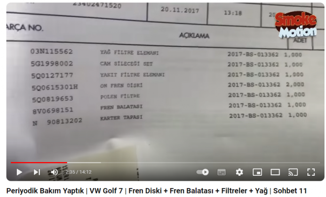

Merhaba, golf 7.5 1.0 tsi aracım için yılbaşından sonra gireceği bakımında tapasını değiştirmek istiyorum. Servisten hangi parça numarası ile satın alabilirim ?

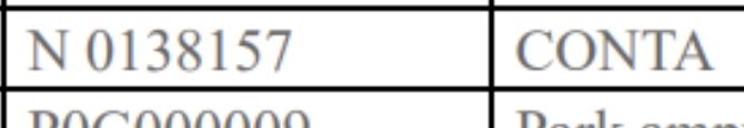

Parça numarasına erişebilsem contayla beraber alacağım. Etka'dan ekran yansıttıklarında contada gözükecektir onu da oradan sepete çekerim

Eski Golfcü Mehmet hocamın videosundan ayıkladım sonunda :)
N 90813202 parça kodu :)

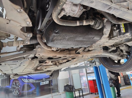

Bu konu ile alakasız ama sormak istediğim birsey var ben aracımı 4 yıl önce 2. El almıştım ve çok şükür sorunsuz kullanıyorum ama son bakımda farkettim ki benim araç benden once alttan bir darbe sonucu yüksek ihtimalle kartere zarar vermiş ve karteri kaplayan resimdeki keçe benzeri bir malzeme (ismini bilmiyorum) delinmiş daha sonrasında karter değişmiş ama üstünde simsiyah yağlı bir şekilde bu keçe duruyor bunun bir zararı olur mu değiştirmek gerekir mi sizce
Özellikle @forzaGilles üstadım sizin öneriniz nedir bir mudehalede bulunmam gerekir mi ?@forzaGilles

Keçe eski hasar sonucu mu yağ için de kalmış, yoksa araç yağ mı kaçırıyor bilemeyiz,
Bunu bilebilmek için keçenin sökülüp karter kısmına bakmak gerek.
Karter biraz pahalıdır, belki de eski sahibi delinen karteri kaynak yapmıştır,
Her halükarda keçeyi söküp gözlemlemek gerek.

Hocam muhtemelen eski hasara bağlı çünkü yeni bir hasar olsa aracımda yağ eksiltme gibi bir durum olmaz mıydı
Bende evet keceyi sokup nasıl bir tamirat yapılmış ona bakmam gerektiğini düşünüyordum sadece asıl merak ettiğim
Diyelim ki karter değişti veya kaynak yapıldı sağlam ;
bu keceyi değiştirmek gerekli mi sizce çünkü baktigimda sadece orjinal parca olarak var ve fiyatı biraz yüksek o sebeple sormak istedim

Keçeyi değiştirmek isterseniz yetkili serviste (yedek parça ve işçilikte) %30 zubizu indirimi hakkınız var, bu sayede uyguna gelebilir,
Keçeyi değiştirin veya değiştirmeyin, mutlaka keçeyi söktürüp yapılan kaynak/tamirat vs.. veya değişim mi yapılmış bir kontrol ettirin,
Belki de karter kaynak yapıldı ama karter (azar azar) yani yağ çubuğunda fark edilemiyecek kadar karterin —>motor bloğuna bağlanan ek yeri kenarlardan (yani sıvı conta kısmından) azar azar kaçırıyor olabilir, En sağlıklı yöntem keçeyi söküp bir kontrol etmektir.
