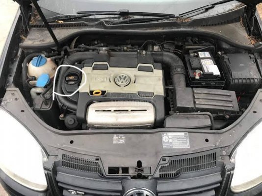

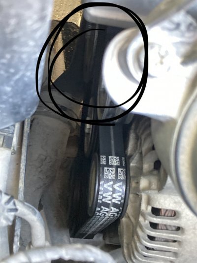

Hocam onu da düşündüm inşallah bununla kurtarırız dedim ama işler sıkıntı gibi. İki görsel ekledim, ilki benim kayışın fotoğrafıydı. Dışarıdaydım gün boyu, biraz önce eve geldim. Dedim aracı durdurmadan bir bakayım flaş yakıp. Kayış fotosunda işaretlediğim yer sırılsıklamdı. O bölgede devirdaim pompası var diye biliyorum. Acaba dedim önceden turbo yağ kaçırmıştı oraya akmıştı onun akıntısı mı ama ıslaklık yeniydi. Video çekmek aklıma gelmedi şansa. Kaput fotosunda eklediğim yerde yani karterin iç kısmı diyeyim ıslaktı. Ya yağ kaçırıyor bir yerden ya da devirdaim. Ki görünen o ki devirdaim gitmiş. O bölge sorunlu

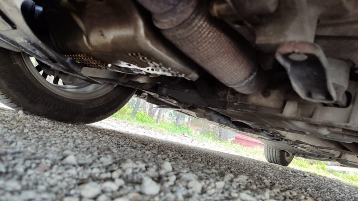

Yeni konu açmadan devam etmek istedim. Yağ ya da su eksiltme yok, araçtaki kaçak sorunu çözülmedi. Önceden de yazmıştım, devirdaim bölgesinin altı ıslak diye. Karterin iç kısmı yani devirdaim bölgesinin altı ıslak halen. Sanayiye götürmüştüm bir iki conta değiştirdiler yapıştırdılar falan. Sorun olmaz dediler. Antifriz vardı bazı yerlerde (sanırım yağ soğutucu demişlerdi). Yağ soğutucusunda mı sorun var acaba
    157.6 KB · Görüntüleme: 10
Yağ soğutucu arızalı olsa motor suyuna yağ da karışabiliyormuş. Şükür öyle bir durum yok. Ama aracın altına ne zaman baksam hep bi sızıntı var. Yağ ve motor suyu normal seviyede eksiltme yok.
