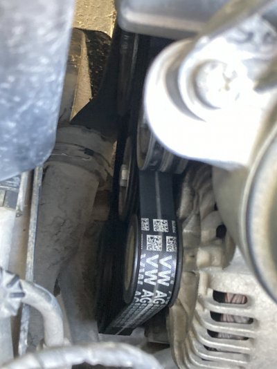

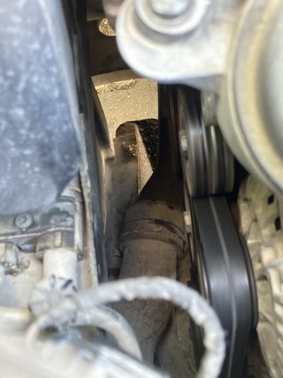

Çizgi mevcut kayış ortasında ama

Hocam peki v kayışın görüntüsü normal mi sizce ortası çizik gibi olmuş? İnşallah devirdaim sorunu değildir bu arada. Teşekkür ederim
