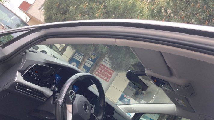

Abi bu ürün kapıyı aralık bırakabilir, bez bant çok ince bu sebep sızdırmazlıkta sorun yaratmayacaktır. Ben kullanıyorum. Bende sorun kalmadı. Yapan arkadaşlar mutlaka su ile kontrol yapsınlar. :)

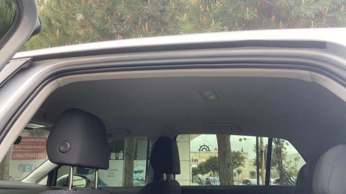

Kupada, kapı fitillerinin denk geldiği üst kısımlara bez bant çekin sorun kalmayacak. Bilgilerinize,
Sonax gummi sürüyordum fitillere düzenli olarak. Fitiller yumuşayıp ses azalıyor ama tamamiyle kesilmiyor. Bez bandı ben de deneyeceğim. Siz sadece kapı üstünde fitilin denk geleceği yere mi çektiniz? Kapı aralarında falan denk gelen yerler de var çünkü
Benim sol ön kapı dışındaki gıcırdama durumunu servis halletmişti. Sol ön kapıdaki gıcırtı kesilmemişti. A sütunundan başlayarak B sütünuna (fitilin boyalı yerle birleştiği hizaya) kadar bez bant çektim. sorun ortadan kalktı.
Bir kapı için nereye yapıştırdın özel atsana bana bir görmek istiyorum merak ettim...0
