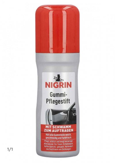

Hocam bunu da kullandım ama ses gitmedi bugün tamamıyla lastikleri sabunla yıkadım bütün ilaçlar üstünden bi silinsin yarın deneyecem yine
    63.5 KB · Görüntüleme: 10
Wurth lastik jonta bakim spreyi ben onu kullanıyorum. Belli bir süre idare ediyor.
