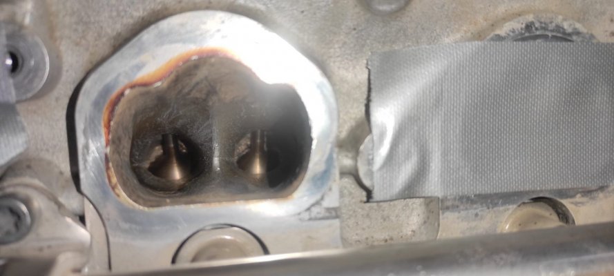

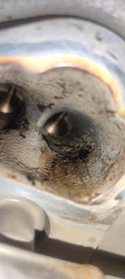

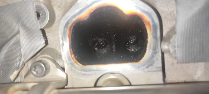

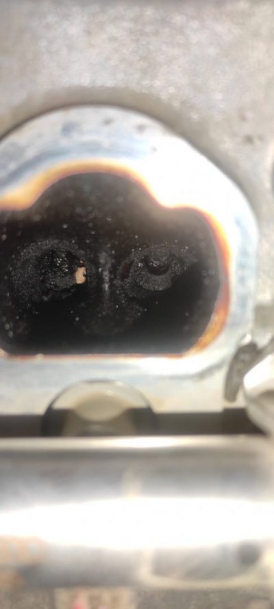

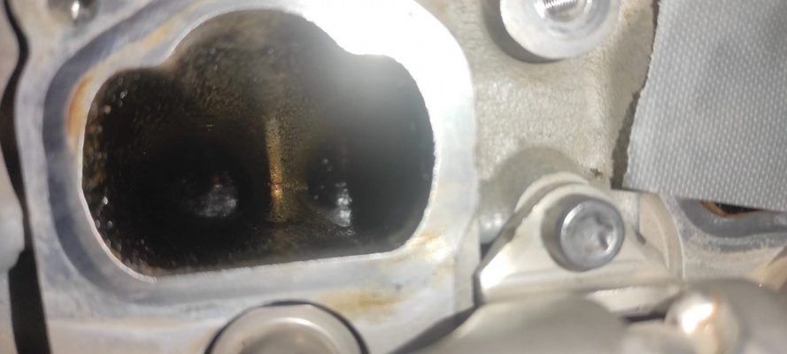

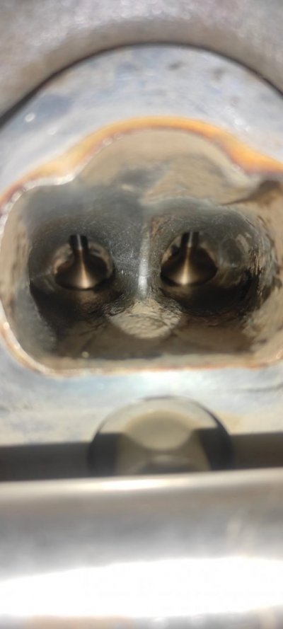

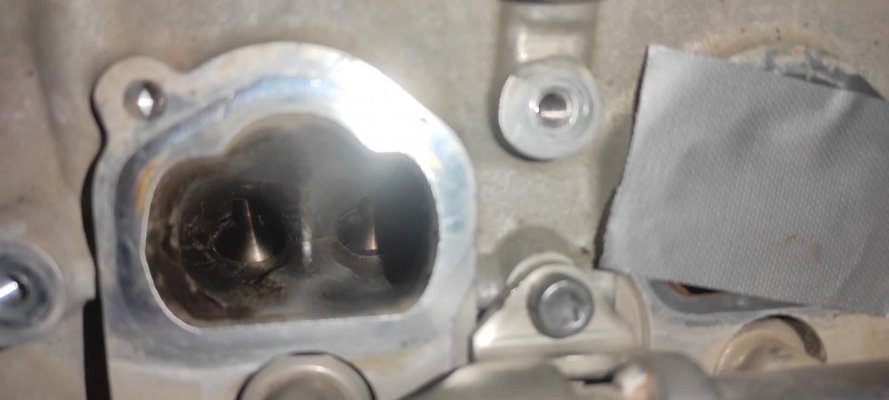

Emre Bey hayırlı akşamlar. Aynı motor benim araçta da mevcut. Sürekli olmasa da rölantide stop edecekmiş gibi tekleme, soğuk çalıştırmada da epc hatası alıyordum zaman zaman. Önce buji sonra bobin değişimi yaptım ama arıza gidilmedi. Sonrasında buji bobin sökülüp serviste kamera ile motorun içine baktık. Baktığımızda görüntü soba bacasının görüntüsünden farkı yoktu. Ateşleme arızası veren pistonların emme tarafındaki sübaplar kurumdan dolayı tam kapanmadıkları için bu hatayı alıyordum. Temizlettikten sonra şiir gibi devam ediyor motor. Temizlik öncesi ve sonrası fotoğrafları paylaşıyorum.
Hocam nerede ve nasıl yapıldı acaba bilgi verir misiniz, üst silindir kapağı mı açıldı yoksa açmadan mı temizlediler
