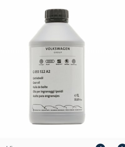

G055512A2
Bu yağ ı kullanmanı tavsiye ederim

G055512A2

Her manuel şanzımanın yağı birbirinden farklıdır, o sebebten şasi no ile sorgulama yaptırmak en doğrusu olacaktır. Sizin araca uyumlu olan başka bir araca uyumlu olmayabilir.
Bu golf7 manuel araclarda kullanılan yağ birde dsg için kullanılan var
Benim yazdığım manuel vites olan ve bütün vw audı Skoda ve Seat aracların hepsınde kullanılablır bu yağı ben birkaç kez kullandım yurtdışında vw bayisinin sattığı bu yag
bana dediği bütün manuel vw audı Skoda Seat araçlarında kullanılıyor
Ben yardım amaçlı kullandıgım yağı yazdım sende haklı olabılırsın tabiki

Dediğiniz yer yanlış bilgi vermiş,
5 ileri Manuel, 6 ileri Manuel, şanzıman tip koduna ve motor gücüne göre uyumlu olan yağ farklılıklar gösteriyor,
Aşşağıdaki yağların hepsi Manuel şanzıman yağıdır, ancak burada önemli olan şey (3 veya 4 haneli) şanzıman tip kodu dur.!! Yani her yağ her araca uyumlu değildir,
G 055 512 A2
G 052 527 A2
G 052 171 A2
