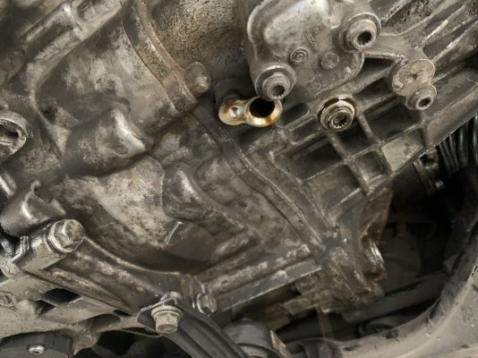

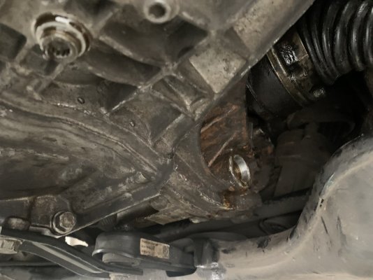

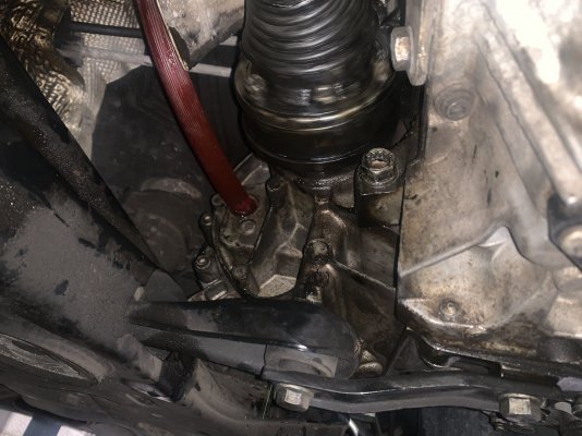

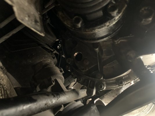

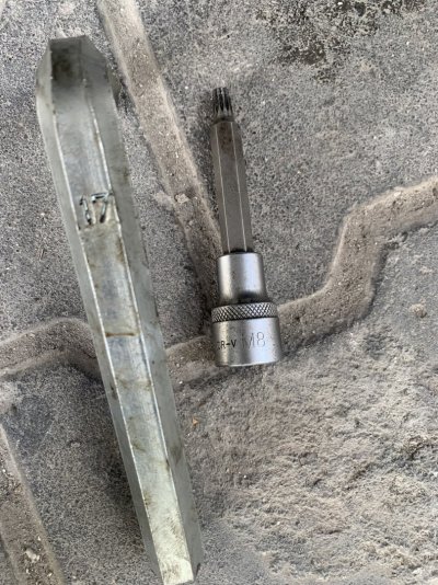

şanzıman yağı değişimini kendisi yapmak isteyen olursa yararı olur belki diye paylaşayım dedim

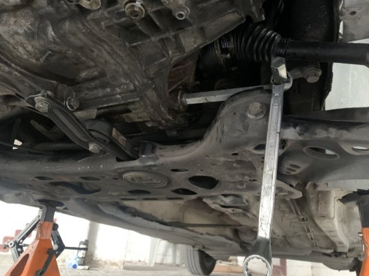

IMG_2053.JPGyağı boşaltmak için gereken alyanlar m8 ve 17IMG_2054.JPGşanzıman tarafından yağı boşaltmak için sökülen yer burası
IMG_2055.JPG diferansiyel tarafından boşaltmak için de burası sökülüyor

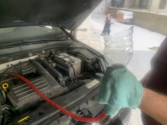

IMG_2056.JPGtam tersi tarafta biraz üstte de yağ seviye kontrol tapası var dolumu da buradan yapıyoruz
ben bahçe hortumu ile doldurdum
bazı yağ bidonlarında kendinden uç oluyor direk delikten içeriye sıkabiliyorsunuz
yağ doldurmak için geri vites müşürünü söküp oradan şırınga ile dolduranlar da var
inşallah faydalı olur
