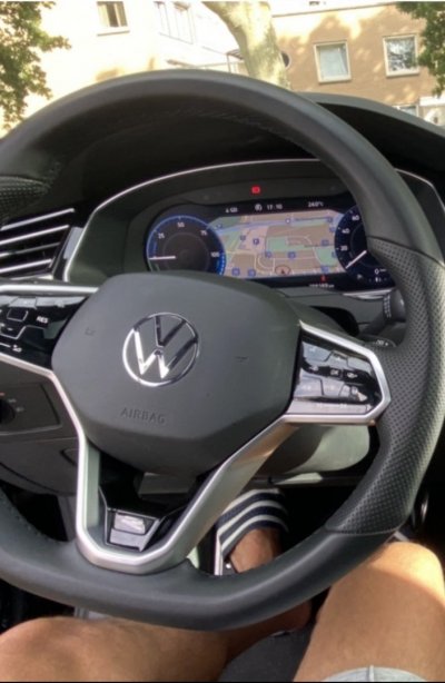

Arkadaşlar selamlar, daha önce dokunmatik direksiyon takmak istediğimde hanımdan veto yemiştim. Takmadan satmıştım.
Hanımı ikna ettim ve tekrar bu direksiyondan aldım. Sağolsun Enderden ayrılan Emre kendine yer açmış. Benimle çok ilgilendi. (Yarın kodlama için tekrar gideceğim.)
Araca taktık ve ben eve geldim, aracı kapatmak istediğimde direksiyon ışıkları sönmedi. Tekrar aracı açmak istediğimde direksiyon işlev dışı kaldı ve direksiyon ısıtma hatası verdi.
Muhtemelen araca tanıtılması gerekiyor. Kodlama ile ilgili bilgisi olan var mı?

Merhabalar aynı dıreksıyon dan bende aldım ve kendim taktım sorunsuz çalıştı sadece dıreksıyon ısıtma çalışmadı sonra dıreksıyon sargısı ve kablo degostırllerek ve kodlamaları yapılarak dıreksıyon ısıstmada çalıştı
Benim orijinalde direksiyon ısıtma sargısı var, ondan değildir sanırım ama acc ışığı yanıyor. Onu söndürmek için kodlanacak belki de.
Aklıma geldi bazı direksiyonların içinde acc için ufak bir parça var onu söküp yolluyorlardı yurt dışından toplu getirenler iki yerde denk geldim ufacık siyah bir parça yoktu yada şuan bu direksiyonlar muhtemelen tuzla yada gebze tarafında dikiş nakışı üretimi yapılıyor deniyor eksik olabilir... belki acc ondan yanıyor olabilir...
Direksiyon sargısı degıstıkten sonra kodlama da yapıldıktan sonra acc ışığı söner
Bu benim de basımdan geçti aynı direksiyonu taktım ve sonuç aynı olmuştu acc ışığı yanmıstı
Evet, araç kodlandı ve sorun çözüldü. Acc ışığı söndü, travel asist ışı yanıyor ancak pasif.
Eve gelince farkettiğim şey ise aracın kontağı kapandığında direksiyon ışıkları sönüyor. Keşke kapıları kapadığım zaman sönseydi. Bunun ayarını bilen var mı?
