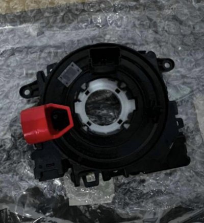

Arkadaşlar selamlar, daha önce dokunmatik direksiyon takmak istediğimde hanımdan veto yemiştim. Takmadan satmıştım.
Hanımı ikna ettim ve tekrar bu direksiyondan aldım. Sağolsun Enderden ayrılan Emre kendine yer açmış. Benimle çok ilgilendi. (Yarın kodlama için tekrar gideceğim.)
Araca taktık ve ben eve geldim, aracı kapatmak istediğimde direksiyon ışıkları sönmedi. Tekrar aracı açmak istediğimde direksiyon işlev dışı kaldı ve direksiyon ısıtma hatası verdi.
Muhtemelen araca tanıtılması gerekiyor. Kodlama ile ilgili bilgisi olan var mı?

Hayırlı olsun öncelikle....
Ben ilk normal direksiyona direk tuş takımı takmıştım olduğu gibi çalıştı...
Sonra ısıtmalı direksiyon alınca sadece bir üst versiyon ısıtma destekli parça almıştım oda direk çalıştı...
İlginç olan önce çalışıyor, sonra ne oluyorsa hata veriyor. Galiba life araçlarda kodlama yapmadan çalışmıyor.
Hayırlı olsun, zor olan kısmı geçmişsiniz :) gerisi hallolur. Sorunun kodlama kaynaklı olduğunu düşünüyorum. Ama ilk kez sizin konunuzda sorun oluştuğunu okuyorum. Bu retrofiti yapan çok kullanıcı var .
Golf8 ilginç bir araç, yarın Emre inşallah yapabilir. Olmadı geri vermek zorunda kalacağım. :(
Gerçekten ilginç o zaman.

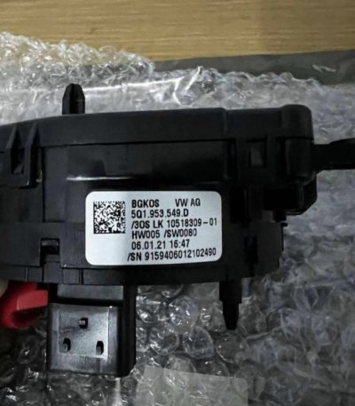

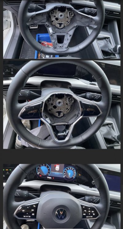

Bu ilk direksiyona dokunmatik tuş takımı takıldığı zaman çekilmişti... direk çalıştı..
Isıtmalı direksiyon alınca ısıtması çalışmadı onun için sargı aldım ozaman çalıştı konularımda olması gerek...

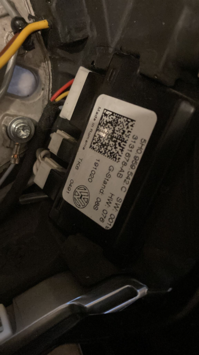

Sizde direksiyon kontrol modülü yok.
Ben çok oldu ısıtmalı direksiyon takalı onda herşey var...
Bende olmayan tek şey ısıtma için gerekli parça idi bu aracımdaki uyumsuz parça...
Bu da ısıtma için uyumlu parça numarası ;
5Q1953549F
Bu parçayı alınca zaten ısıtmada çalışdı...
Benim orijinalde direksiyon ısıtma sargısı var, ondan değildir sanırım ama acc ışığı yanıyor. Onu söndürmek için kodlanacak belki de.
Onu kaldıracak adaptasyon kanalı ne acaba? Bende Obdeleven var, gerekirse sabah dener öyle giderim. :)
