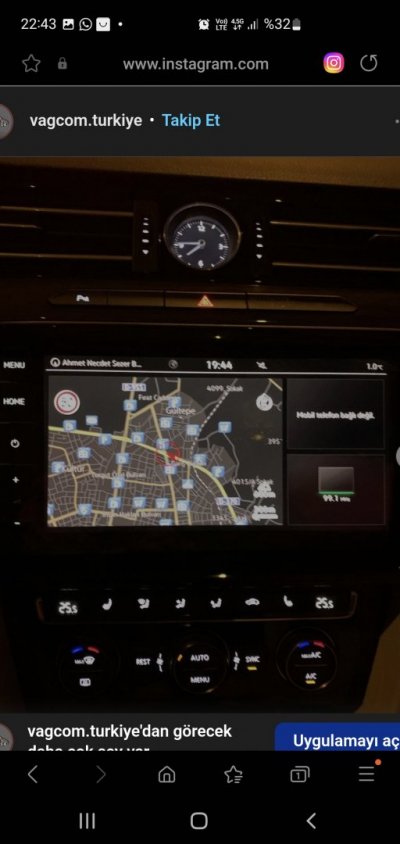

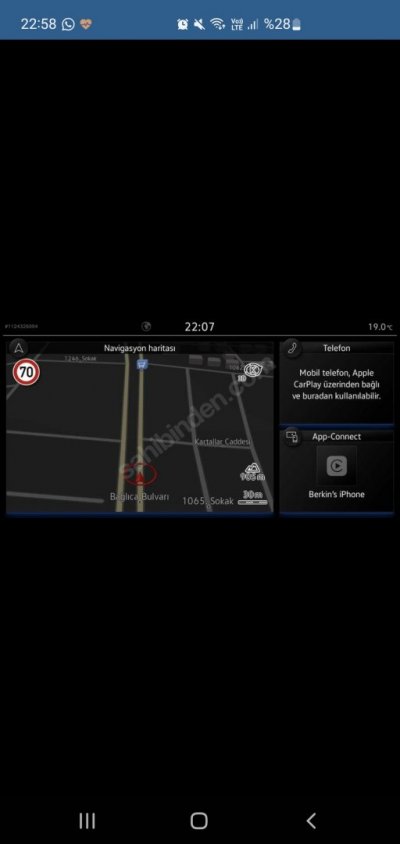

arkadaşlara bir sorum olacak mib 2,5 haritası ile ilgili.
Gördüğüm bazı mib 2,5 ekranlarda haritanın sol üst köşesinde bulunduğumuz yolun hız sınırı gösterilirken bazı mib 2, 5 larda bu hız sınırı yok.
Gösteren mib 2.5 haritalarda line asist olduğu için mi gösteriyor? Haritanın kendisinde bu hız sınırları yüklü değil mi yada yüklenemiyor mu?
Benim bir önceki cihazım olan zenecte bu vardı ekranın sol tarafında yada sağ altta bu hız sınırları gösteriliyordu.(araçta line asist yok)

Bazi haritalarda hiz sinirlarini gosteriyor
Bende de çıkmıyor sanırım güncel haritayı yüklesek sorun çözülür mü acaba.
Bilen
Serit takip kamerasinda tabela okuma varsa ordan okur yoksa haritada o bölgedeki hiz sinirlari yüklü ise ordan da okur.gecenlerde yolculuk yaparken dikkat ettim yolda tabela yoksa kendisi hiz siniri gösteriyordu ama tabela gorunce direkt ordaki hiz ile degistiriyordu
Aynen katiyorum
Ben her zaman haritayi gunceliyorum Ama her yerde hiz sinirini gostermiyordu
Sonradan Serittakip taktirdim ve su an hiz sinirlarini gosteriyor
Hiz siniri uyari tabelalari olan her yerde hemen gosteriyor
Bende volsvagen tr deki en son harita yüklü. Harita güncel. Ama hiç çıkmıyor. Poi dosyası yüklü. O sorunsuz radar noktalarını gösteriyor sesli uyarı da veriyor ama hiç hız sınırını ekranda göstermedi.
Ben yurtdisinda yasiyorum ve inan gosteriyor haritada Ama her yerde degil mesela 80 lik yol haritada 80 gosteriyor Ama o yolda calisma var 50 ye dusurmusler
Haritada 80 gostermeye devam ediyor
Ama serit takip te aninda 50 gosteriyor
Belkide VW haritayi tr de ki hiz sinirlarini eklememis
