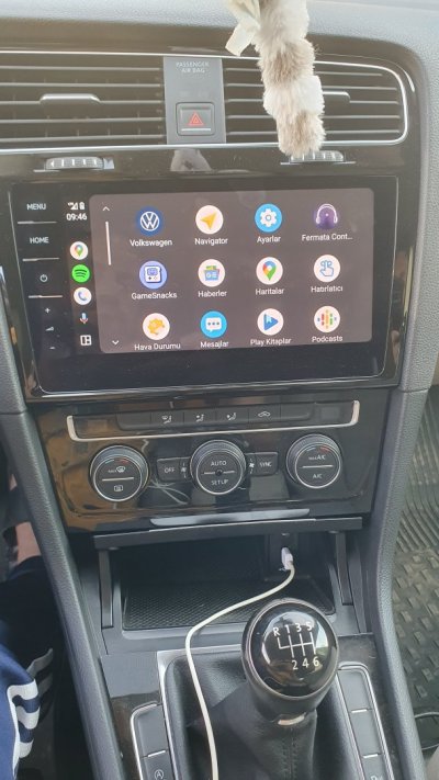

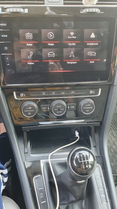

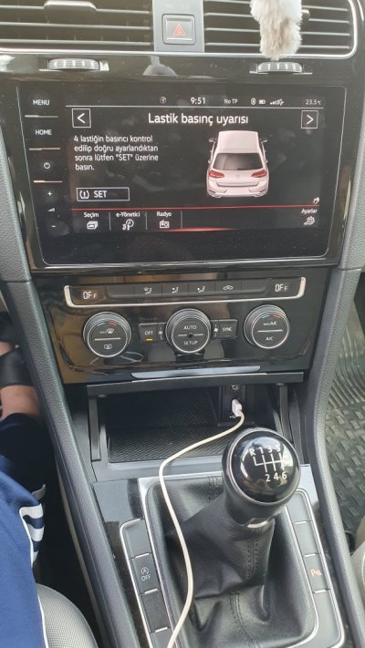

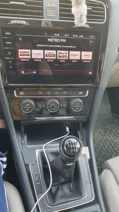

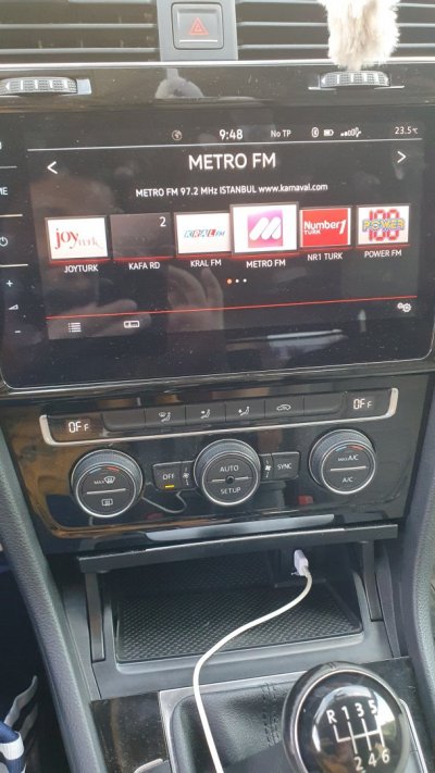

Bizde artık mib 2.5 ile tanıştık. Navigasyon konum bulma dışında sorunumuz yok.
Konum bulamıyor cihaz. Muhtemelen anten kaynaklı . Bu sorunu yaşayanlar olmuş. Bakalım nasıl çözeceğiz. Bu konuda yardımlara açığım.
Hatta telefonda android oto bağlıyken yandex naviye girince mib 2.5 konumu ile yandex navi konumu aynı yeri gösteriyor. ( italya da bir yer) google haritalarda sorun yok.

Öncelikle hayırlı olsun. Cihaz ilk takıldığında İtalya'da bir şehir gösteriyor demişsiniz araca üniteyi taktıktan sonra 15-20 KM yol yaptınız ve eğer konum hala düzelmediyse ya takılan anten sorunlu ya da anten çekmiyor. Anteni araçta nereye konumlandırdınız?
Yol yapıldı. Nereye koydular göremedim ama sanırım yolcu tarafı kapı üstü . Ama emin değilim. Kendim söküp bakacam yerine ama torpidoyu sökmem lazım. Herhangi bir gps anteni mib 2.5 uyuyor mu? Zenec cihazdan kalna bir anten var. O harika çekiyordu.Onuda söför tarsfı kapı üstüne yerleştirmişlerdi.

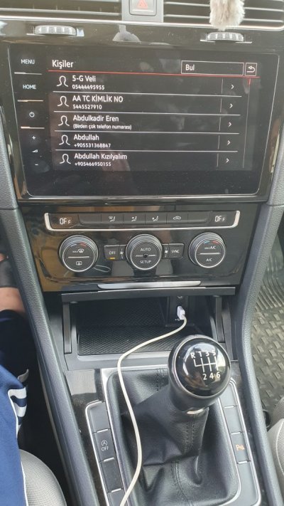

8. Fotoğrafta tc kimlik no falan var hocam isterseniz o fotoğrafı kaldırın.
Bugün takılı olan anteni söktüm. Önceki cihazım zenecten kalma anteni taktım. Ve konumu anında buldu. Gps anteni sorunsuz olunca yerini hemen buluyor.Ben gps anteni sağ direk tarafında ufak bir boşluk var oraya yerleştirip kabloyu geri görüş kablolarının yanından taşıdım.
