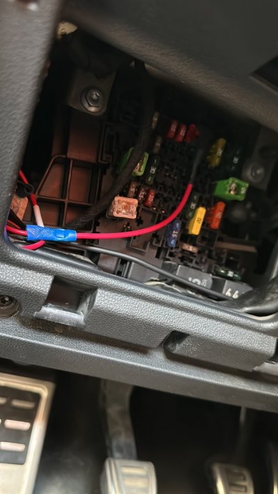

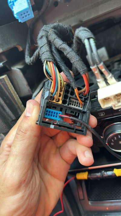

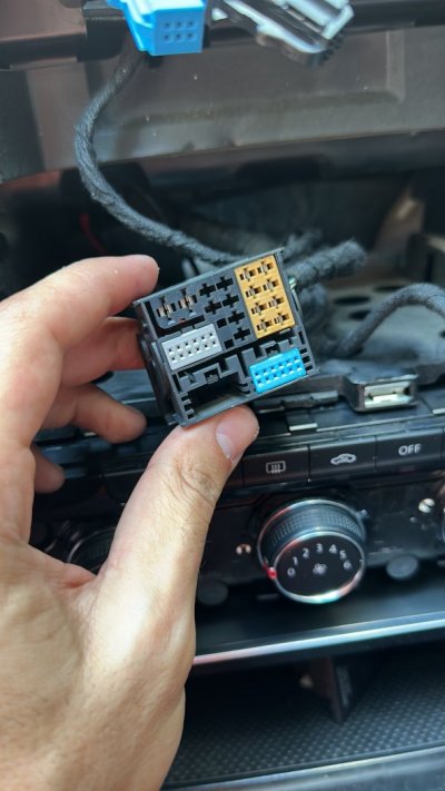

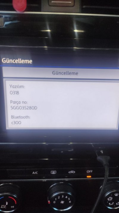

@ekoman245 hocamdan rcd330 carplay ve geri görüş destekli multimedya aldım. Sağolsun kodlamasını felan ne gerekiyorsa yaptı gönderdi. Bende montajını yaptım, buraya kadar sorun yok.
https://a.aliexpress.com/_Ez32kGb

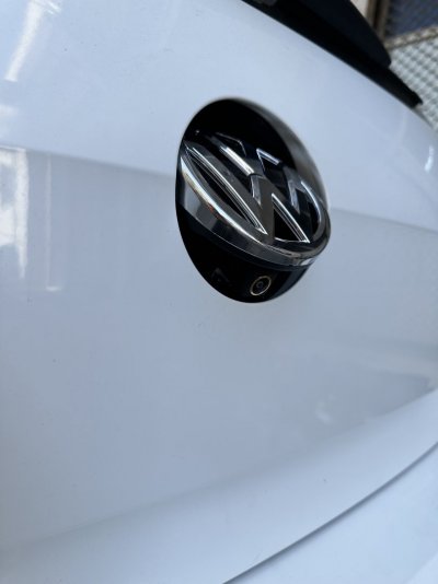

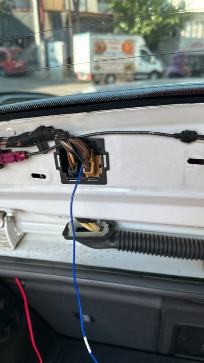

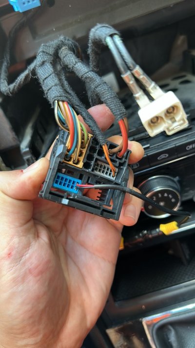

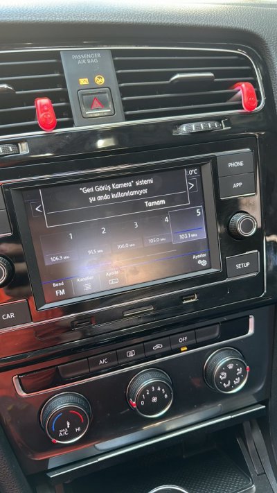

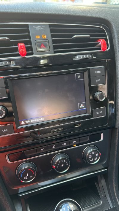

İlandaki geri görüş kamerasını satın aldım. Elime ulaştı ve başladım montajını yapmaya. Montajla ilgili bi abimiz video çekip yüklemiş sağolsun izleyerek, elimde bu tür işlere yatkın olduğundan adım adım uyguladım bende. Şimdi asıl sorun şu, tüm adımları ve bağlantıları yaptım fakat geri vitese takınca ekran siyah veya sistem kullanılamıyor diye uyarı alıyorum.
Konu hakkında yardımlarınızı rica ediyorum. Teşekkürler.

Hocam altınızda olan araç golf7 ona göre medıa cıhazı alın kutfen
Lütfen orjınal den sasmayın sorunsuz ısınızı halledın Çin malı Türkçe menu bıle olmayan
Rcd330 a 14/15 bın verıyorsunuz biraz daha bırıkım yapın 20/25 bınlere güzel bır medıa cıhazı alın sorunsuz problemsız yıllarca kullanın hemde aracınızın ıc gorselı daha güzel olur
Bu benım şahsı gorusum
hocam multimedyam orjinal rcd330 zaten ben gene orjinal geri görüş kamerası arıyorum kriterim multimedyaya uyması ve direksiyon açısıyla dönmesi
O zaman bunu alacan
5GE 827 469 F
Golf7 orjınal gerı görüş kamerası
Resim varmı görebilirmiyim multimedyayı? Orj fabrika çıkışlıysa geri görüş desteklemeyebilir..
