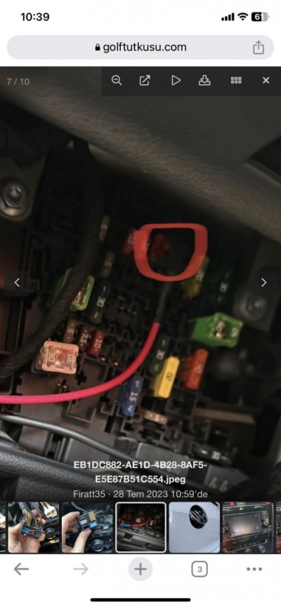

Fotoğrafta işaretlediğim Fuse tab da bir tane mi sigorta var?
    71.9 KB · Görüntüleme: 21
Sorun aldığım kameranın Ahd özellikte olmasında. Bendeki rcd330 ahd özellikli geri görüş kamerasını desteklemiyor ne yazıkki. AHD özellikli olan geri görüş kameraları android multimedyalara takılabilir. Bunuda öğrenmiş olduk..
