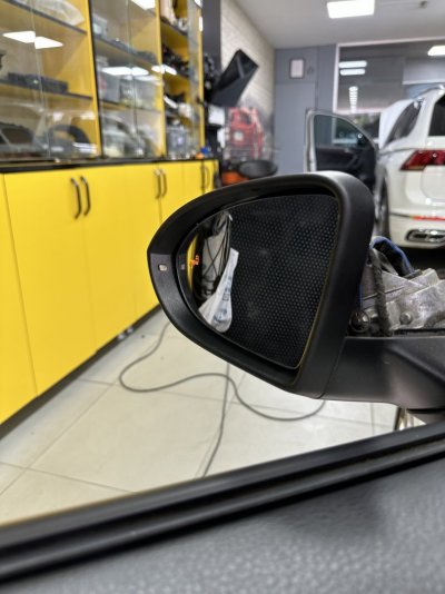

Merhaba arkdaslar aracimiza kör nokta sistemi yaptik yeni isik uyarili aynalari da taktik fakar rezistansi actigimda aynalarin isitmadigini farkettim boyle bir sikinti yasayan oldu mu sorun ne olabilir? Usta hava cok sicak oldugu icin calistirmiyor olabilir dedi fakat cok mantikli gelmedi her halukarda calismasi gerekir diye düşünüyorum acaba gelen aynalarin rezistansi bozuk olabilir mi ya da kodlama vs. mi gerekiyor

Ayna ısıtıcısı 20°C altında devreye girer. Devrede olduğunda da araç durumundan konfor tüketicileri kısmında bilgisi görüntülenir.

Özetle eğer ki 20°C altında konfor tüketicisi ekranında ayna ısıtıcısı olarak çıkmıyorsa sorun vardır. Çıkıyorsa usta doğru söylüyordur.

Teşekkürler içim rahatladi 20 dereceyi bekleyeceğiz artik:)

Bu hava sıcaklıgında zaten calısmaz bence sorun yok soğuk havada calısacaktır
Kör nokta sistemini taktıktan sonra aynısı başıma gelmişti ben de set olarak almıştım aynalar içinden çıkmıştı. Montajı Ağustos ayında yaptırınca ayna ısıtmaya ihtiyacım olmamıştı. Ekim - Kasım aylarında sabahları ayna ısıtmayı açtığımda eskiden 1 dakikada buğuyu yok eden ayna 10 dakikada zar zor buğuyu gideriyordu. Bir kaç yere sordum setin içinde gelen ayna yan sanayi olduğu için bu sorunu yaptığını söylediler. Servisten aynaları orijinal olarak temin edip değiştirdim. Herhangi bir sorun kalmadı.

Kişın performans alamazsam bende degistirmeyi dusunuyorum fakat aynalari takmadan önce markasina baktik orjinal ile ayni firma ismi yaziyordu
