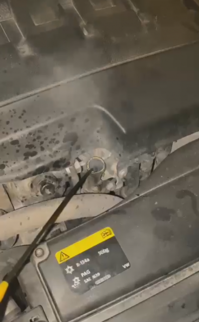

Hocam bu arada dumanda bu şekilde çıkıyor yağ çubuğundan. Egzozdan biraz daha buharımsı çıkıyor
Fotoğraftan buharın durumunu net anlamak çok zor. Bu normal yağ buharı da olabilir. TDI motorlarda yağ çubuğundan ve yağ dolum boğazından buhar normal (belli bir miktar). Ama egzozdan bariz su buharı geldiğine eminseniz bu başka bir durum (yukarıda anlattığımız)
Birde DPF rejenerasyonda da eğer çok dolu ise filtre beyazımsı duman olabilir. Karıştırmamak lazım.
VW araçlar hakkında bilgili, uzman, nereye bakmasını bilen biri baksın aracınıza. Sonra gereksiz işlerle başınız ağrımasın.
