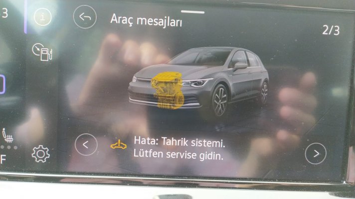

Arkadaşlar 2021 model 24.000 km araç aşağıdaki resimde de dediği gibi tahrik sistemi hatası verdi. Hiç bir şey yoktu sakin ve düzgün kullanan biriyim yakıtı hep aynı yerden alıyoruz ve ufak ufak sorunlar vermeye başladı. Daha öncesinde Vites kolu hatası da aldım, SOS de geldi. Acaba sorun neden kaynaklanabilir. Ayrıca aracı geri çalıştırdım hata kodu gitti çalışmasında bir problem görülmüyor servis diyor ki aracı getir sanki yakınmış gibi 120 km git gel bu böyle devam eder mi sizce ?

2.golf 8 im . Bu hatayı 2021 model olan aracımda temizinden 10-15 kez almışımdır. Bir kez bile yanıltmadı 😇 . Hatta forumdan birkaç kişinin de başına geldiğinde bu yöntem ile sorunu giderdiler.
Benim aracımda da çok nadiren verirdi "vites kolu hatası"nı. Aracı kenara çekip kapat aç yapınca geçerdi.
4-5 ay önce Ankara Arca'ya bakıma gittiğimde söyledim, yazılımsal dediler hallettik dediler.
Sonrasında hata daha da arttı, her gün gösteriyordu kendini. Hatta bir uzun yol sırasında aynı hata durduk yere belirip kayboluyordu sürekli.
Haftabaşında Ankara Aydoğanlar servise sadece bu hata için gittim, araç 2 gün kaldı. Vites mekanizması ve vites teli başlığı garantiden değişti. Garantiniz bitmeden baktırın derim, çünkü sadece parça maliyeti 9.600 TL civarında görünüyor.

Sorunun ne olduğunu bilmiyorlar ki çözüm üretilsin. Seat ve Skoda larda aynı sorunlar var. Onlarda da çözüm göremedim bulamadım
Garanti süresi içinde yaşarsanız gecistiriyorlar yazılım vs diye, garanti bitince kallavi bir fatura çıkarıyorlar.
Tahrik sistemi büyük ve komplike. bu yüzden tam olarak neden nerede bilinmiyor. Veya bir çok farklı sebep doğuruyor. Her hata aynı noktadan değil gibi gözüküyor.

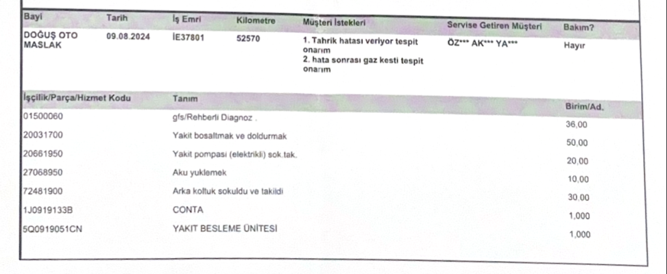

Arkadaşlar denizli çardak yakınlarında 115 km hızla giderken bir anda tahrik sistemi arızası verip araç ıssız bir noktada stop etti, aracı bilgisayara bağladık yakıp pompası arızası çıktı, izmirde bir yetkili serviste parçayı bulduk,getirttik usta taktı,araç düzeldi, bu hatayı alınca yakıt pompasınıda değerlendirin, 2022 golf aracım
