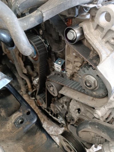

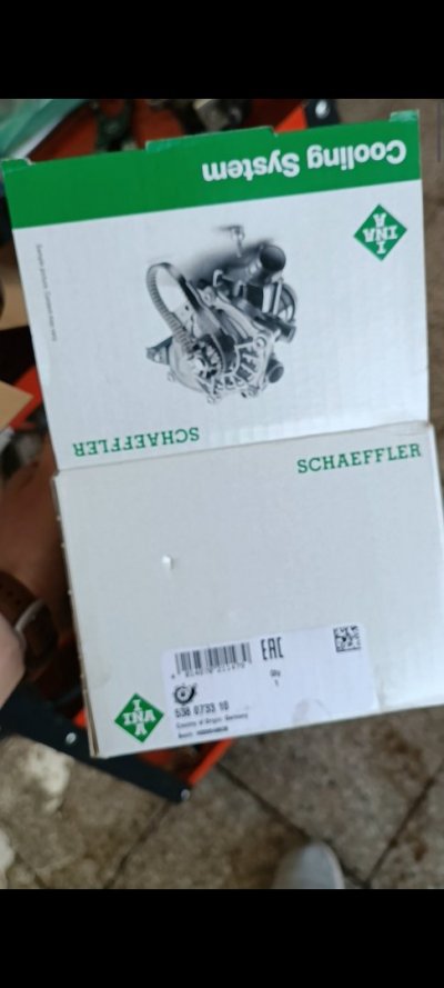

Sen bilirsin ama senelerce yetkili servislerde çalışıp kendi özel servisini açan değerli ustalar var 1 ay önce değiştirdim set olarak devir daim pompası da dahil işçilikle toplam 6700 tl verdim hiçbir sıkıntı da yaşamadım

Merhaba hocam, aracınız kaç km ve kaç model. Ayrıca, tsi motor mu paylasabilir misiniz
Aynen öyle hocam, 2014 model. 9 seneye yaklaştık. Bu arada kayışın markasına baktım dayco takılıymış üstünde.
