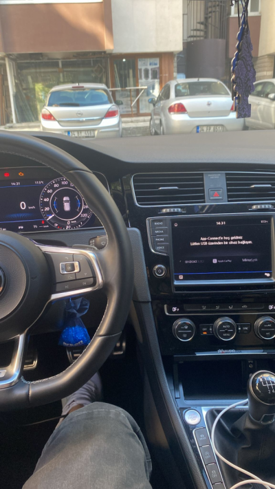

Orjinal hayalet ekran ve nihayet mib2 Discover pro taktırdım.Aslında hayaleti epey oldu taktıralı.Şimdilik mat 8 ekranla devam edicem ama ilk fırsatta 8 parlak ekrana geçicem.1730389501460.png
Cillop yakışıklı olmus
Navli 8” cam yakisir :)

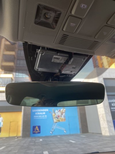

3- @zulalyol hocamla geceli gündüzlü özverili epey çalışmalarımız oldu.Hayatımda gördüğüm en titiz çalışanlardan birtanesidir kendisi.Aşağıda bahsedeceğim okadar çok şey yaptıkki,okadar çok yer söküldüki araçta,1 tane bile kusur yaşanmadı,bir tane klips zarar görmedi,bu vesileyle kendisine buradanda teşekür ediyorum,iyiki varsın Zulal hocam diyorum :) .Kendisiyle yaptığımız işlemler:
-Lane asist-Bununla birlikte Uzun far asistanı,Tabela okuma
-Kör nokta
-Pla 3.0
Lane asist için kasko ve yetkili servis kullanmadım,bilerek camı kırmak bana göre işler değil.Ayrıca yetkili servisle git papaz ol yok seninki öyleydi böyle olmaz felan,strese girerim ben.Camı Zulal hocam ayarladı,ve birlikte iş yaptığı camcı atolyesinde camı taktık.Bu ara sıkça konu oluyor yok 653 yok 654,Çin malı Alman malı vs vs,ben çok detaya girmeden Zulal hocamın önerdiği ve taktığı Alman malı 654 H kamerayı tercih ettim,işlem sonrası epey deneme fırsatım oldu,sistem mükemmel çalışıyor,direksionun kontrolünü al uyarısınıda 10dk'ya ayarladı,artık deymeyin keyfime :)1737817546503.jpeg

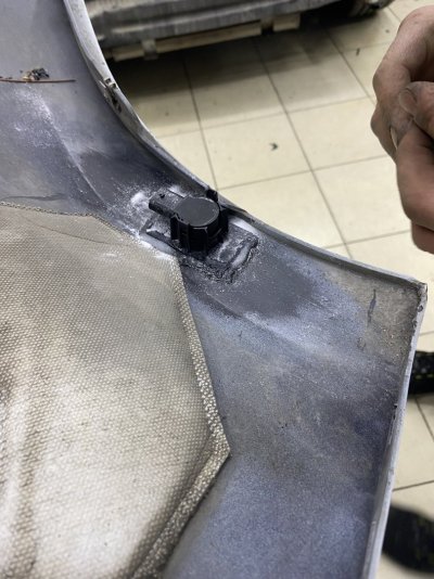

-Kör nokta uyarı sistemi'de 5Q radarları tercih ettik,buarada benim aracım 7 kasa,biz 7.5 radar braketleri kullandık.Bunu neden söylüyorum,çünkü bilindiği üzre 7.5 ksaya 7 braketi olmuyor,ama 7 kasaya her 2 tip brakette sorunsuz oluyor,buda ileride 7.5 tamponuna geçersem elimde avantaj olmuş oldu.Bu işlemde çok başarılı oldu,test edildi ve muazzam çalışıyor.1737817937113.jpeg

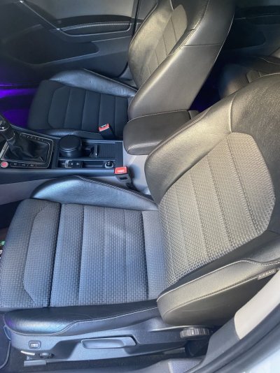

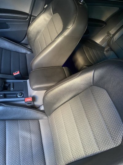

Uzun zamandır,aracı aldığım günden beri arabada olmayan ve keşke olsaydı dediğim Ergo Activ koltuk takımını nihayet buldum ve taktım,bu konuda yine @HONEY Bülent hocamın hakkını yiyemem,bir gün buradan sordum arıyorum bu koltuğu diye,sağolsun kendisi satan bir yer biliyormuş,önce pahalı geldi vs,ardından arkadaşla pazarlığımızıda yapınca koltuk makul fiyata geldi,ve bu koltuğu takmak banada nasip oldu,ardından hızlı birşekilde benimkileride satınca bir rahatlama geldi 😄Koltukları mekanik olarak yerine takınca iş bitmedi tabi,yine Zulal hocamın yolunu tuttuk,zira bu koltuklarda masaj olduğu için buna extra hat,ayrıca koltuk ısıtma pedleri hazırda olduğu için ve üstte belirttiğim gibi zaten halihazırda koltuk ısıtmalı panelimiz vardı,Zulal hocam bunlara birde koltuk ısıtma hattı çekti ve işlem tamamlandı.Bir sonraki gün döşemecinin yolunu tuttum,zira kol dayama gri kumaştı ve sırıttı,onuda bu koltuklara uygun deriyle kaplattık ve görüntüde tamam,sadece ileride kapı pandizotlarındaki kumaş kısımları deriye çevirmeye düşünüyorum,görüntüyü tamamlamak için.1737819664820.jpeg

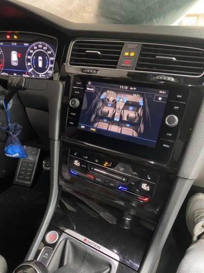

1-Dokunmatik klima paneli taktık,nekadar işlevsel olarak çevirmeli olan daha kullanışlı olsada dokumatik olan daha güzel duruyor,bende görselliği seçtim.Almışken koltuk ısıtmalı modeli aldım zira konuda bahsedeceğim koltuk ısıtmayıda aktif ettik daha sonra.Merak edenler için söyleyeceğim,panel sök tak olmuyor,ODIS yada orjinal VCDS gerekiyor kodlamak için.Bu retrofit sayesine AİR CARE'de gelmiş oldu.
2-Resimdede görüldüğü gibi medya ekranını @HONEY Bülent hocamdan aldığım 8 Nav tuşlu cam ekranla değiştirdim.Torpidoya daha güncel ve şık hava kattı kanımca,ama zevkler ve renkler tartışılmaz tabi.

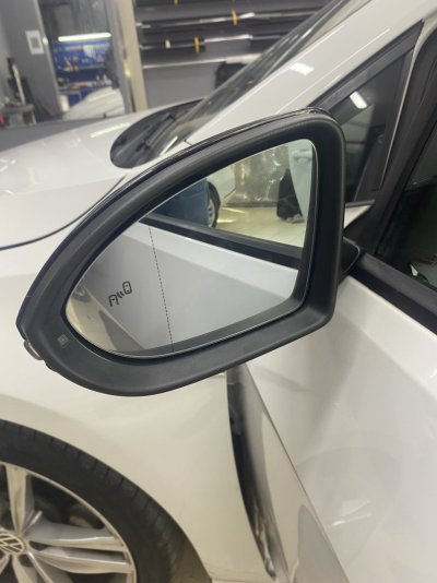

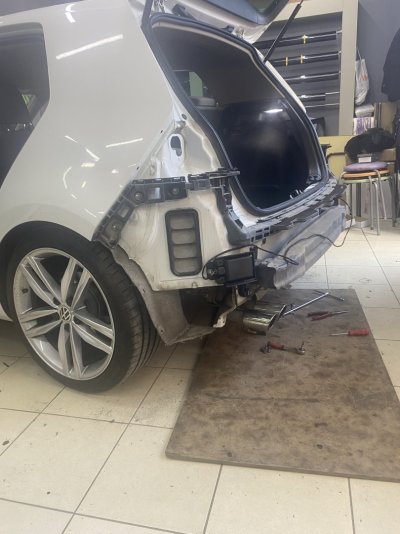

Turhan hocam koltuklara bayıldım çok güzel oldu maaşallah yüce rabbim kaza bela vermesin .Turhan hocam ufacık bir sorun kalmıştı onuda çözdüm bilgin olsun gelince o iş tamam.Metin hocam bir dahaki buluşmada sizi de beklerim çayımız kahvemiz bol yemizgimiz bol buyurun .görüşmek üzere iyi forumlar

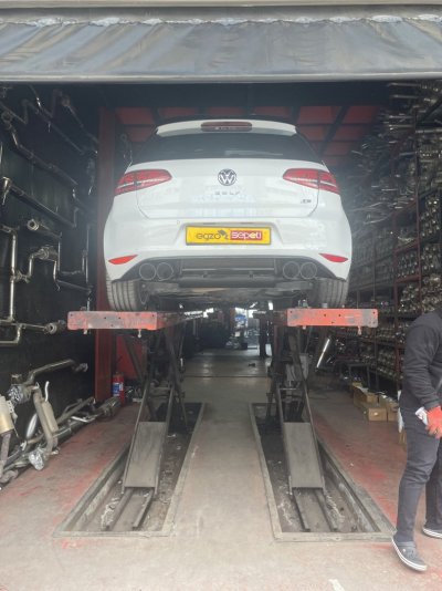

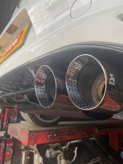

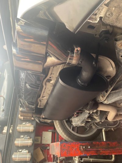

Merhaba arkadaşlar,uzun zamandır yapmak istediğim bir modifiyeyi daha gerçekleştirdim.

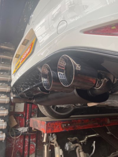

7 tamponuna bu difüzörü bulmak zor biraz,önce onu ayarladım,sonra hem işçiliklerini beğendiğim hemde bana yakın oldukları için Esa Egzoz-Egzoz sepeti'nin yolunu tuttum.
Hedef ses değil sadece görüntü olduğu için T tipi sessiz son susturucu kullandık,uçlarda 8 R tipi ama siyah chrome tercih ettik,ortaya bu görüntü çıktı,bana göre çok güzel oldu sizinde yorumlarınızı beklerim.
Maşallah hocam, 4 çıkışlı gti tip difüzörü ilk kez görüyorum. Hoş durmuş bence. Ben de oval tip mk7 r uçlar yerine böyle mk8 ucu düşünüyordum, geçen internette görmüştüm, acaba nasıl olur diye düşünüyordum. Şık bir detay katmış.
Ayıptır sorması bu egzoz ve susturucu işlerinin parça ve işçilik fiyatları nerelerde gittiğiniz yerde? İnternette işletmeyi bolca görüyorum ve güzel işler çıkarıyorlar
Beyendiğinize sevindim,oval tip'ler çok basit kaldı bunların yanında,bir diğer seçenekte klasik akrapoviçker vardı,ucu yanık olanlar,onlarla arada kaldım ama bunlar ağır bastı.
Difizörü sarı sitede bir dükkanda buldum,sonuncusunu aldım,fiyatı 2200tl'idi.
Esa egzozda bu işlem için totalde 25000 ödedim:
-10000son susturucu ve yanlardaki dirsekler,flanşlar vs.
-10000 uçlar
-5000 işçilik

Hocam tek kelimeyle harika . Ben normalde 7R konseptine yassı uçları yakıştırıyorum ancak algımı yıktı açıkçası çok hoşuma gitti. Hatta aynı egzoz ucunun 110" teklisini bulsam havada kaparım :D
Sadece egzoz sepetinin fiyatlandırması aşırı yüksek 2x fiyatla çalışıyorlar istanbul da bilindik nokatalara göre...

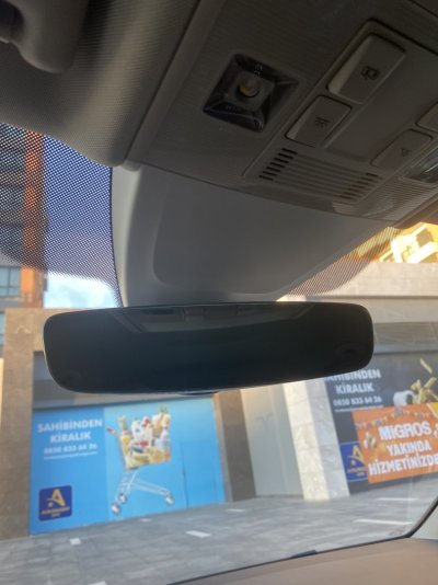

vallahi hocam konuyu ve yorumları okurken aşırı keyif aldım 2015 highline bende de var lakin dikiz aynasını senin gibi çerçevesiz yapmak istiyorum nasıl bir yol izlemeliyim ben çok anlamam bu kesme biçme montaj işlerinden

Bir şeyi yapmadan önce kafamda onu 50 kere ölçüp biçimlendiriyorum,bir huyum var,herkesin yaptığını değilde ben nasıl daha farklı birşey yaparımda hem güzel hem diğerlerinden farklı olsun diye uğraşıyorum.Bu arabada farklı birşeyler yapmak çok kolay değil çünkü,mesela yakışan sadece belli başlı birkaç jant modeli var,body kitte fazla seçenek yok,vs vs,ama bu egzoz işinde farklı olmayı başardım kanımca😄Bukadar çok para veripte hüsranda yaşanabilirdi,bu olasılıkta cepteydi,ama sonuç beni tatmin etti.Fiyatlandırma konusuna gelirsek,evet aşırı pahalı çalışıyorlar ama ben daha önce farklı konularda bu durum hakkında yorum yapmıştım,yani olay şu,piyasada okadar çok kasap varki bu arkadaşlar doktor statüsüne giriyor.Bu işlemi başka yerdede yaptırabilirdim ama hem bu kullanılan T tipi sessiz susturucuyu bulamazdık hem yaptırırken oraya buraya zarar vereceklerdi,bir ton stres olacaktım falan filan.Böyle veriyorsun parayı oturuyordsun izliyorsun😄temiz iş.Adamlar A'dam Z'ye herşeyi mükkemel yapıyor,bunun farkında oldukları içinde fiyatları böyle.Buarada İstanbuldaki diğer bilindik egzozcularında fiyatları 3 aşağı 5 yukarı böyle👍
ayrıyetten sürüş modları ve orijinal durban jantlara geçmeyi düşünüyorum her ne kadar dijonları çok sevsemde durbanlar efsane duruyor
Konuyu beğendiğinize sevindim,ayna işine gelirsek,bence kesinlikle yapılmalı çünkü aracın içine boyut atlattıyor,diğer karartmalıda güzel fakat eski hissettiriyor.Golf 7'ye çerçevesiz ayna birebir uysada malesef trim uymuyor,7'nin trimi zaten direkt uymuyor çöp oluyor yani,7.5'inkini takıncada kısa kalıyor üstten 15mm kadar.Dolayısıyla daha öncede belirttiğim gibi kıl testereyle 7'nin çöp olan triminin üstünden 15mm kadar kesip 7.5 triminr yapıştırınca oluyor,sırıtma felanda olmuyor çünkü yukarda aynanın arkasında kalıyor ve dikkatli bakmazsan işlemi farketmen zor.Bir diğer sıkıntıda 7 triminin alt kısmı yani aynanın cama tutunma yerini kapatan kısım daha yuvarlak,7.5"inkiyse daha köşeli,e orada camda siyah boyalı bir kısım var o trimin şekline göre,köşeli trim yıvarlak boyalı alandan birazcık taştığı için dıştan azda olsa belli oluyor,ama bizzat deneyimledim en keskin gözlü arkadaşlarım bile ben söylemeden farkı farkedemedi,ama siz takıntılıysanız gözünüze takılır,özetlersek:
Ben benim araca Lane asistli cam takınca oradaki trim boşa çıktı haliyle,siz çerçevesiz ayna ayarlayın ben size benden çıkan trimi hedeye edeceğim,yada bana göre en mantıklısı sizinde Lane Asist olayına geçmeniz olacaktır.Hem mükemmel bir özellik kazanıyorsunuz hem üçeride ve dışarıda herşey yerli yerinde oluyor👍
