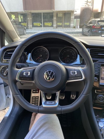

-Beyaz Garage Metin bey'den aldığım R-Line direksiyonla başladık:IMG_9306.jpeg

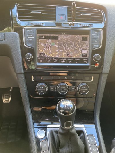

-Buradan forumdan bir hocamızdan aldığım Discover Pro mib1'le devam ettik.Neden mib1 diye soranlara,mib 2 Harman'ı alacak durumumuz yoktu,benim için Carplay'den çok ofline navigasyon olayı önemliydi zira bazen yurtdışına çıkıyorum ve gömülü navi çok işimi görüyor,e üstelik video oynatmada var,geri görüş desteyi,sesli komut vs.düşündüm taşındım ve mantıklı geldi zira çokta uyguna aldım,@Meteizmir hocam sağolsun,şuana kadar cihazdan çok memnunum üstelik navi yönlendirmelerini'de hız göstergesine aktarıyor daha ne olsun.Ama ileride bir Mib2 gelenilir!

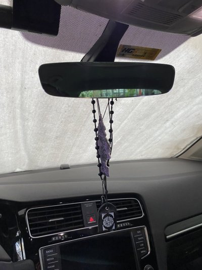

-Otomatik kararan çerçevesiz iç dikiz aynası:Bu retrofit çok güzel oldu ama çok yordu beni.Yani şöyle,vw çeşitli aynalar üretmiş,teoride hepsi takılacağı yere oturuyor fakat asıl sorun trimde!Eğer bir 7'niz varsa ve ona 7.5 aynası takacaksanız 7.5 trimide almalısınız,fakat buradada bitmiyor,bu sefer camınız uyumsuz kalıyor zira 7 ve 7.5'te ayna sabitleme parçası farklı mesafelerde konumlu.Yani 7.5 aynasını 7'ye taktınız,bu sefer 7.5'in üst trimi kısa kalıyor.Bende orada ufak bir kesme ekleme işlemi yaptım ve uydurdum,içimede sindi açıkçası:IMG_0139.jpeg

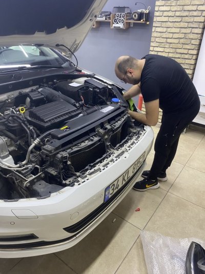

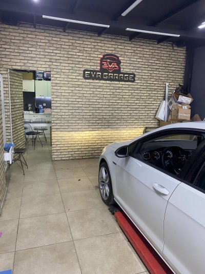

-Geri görüş kamerası:
Forum'dan@ekoman245 Erkan hocamın Çorlu'daki dükkanında EVA GARAGE geri görüş kamerasını taktık,kendisi çok iyi bir insan,her sorumuza cevap veriyor,e haliyle kafasınıda şişiriyoruz🤣Nihaetinde güzel bir işçilikle geri görüş olayınıda hallettik.

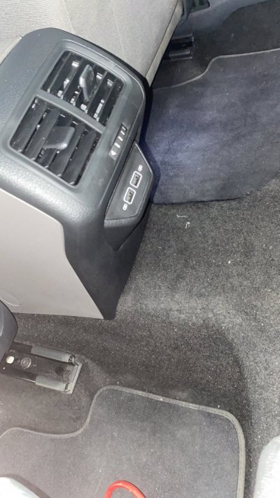

-Aliexpresten aldığım çift USB girişli arka havalandırma:
Bizim çocuğa'da bir kolaylık olsun bizde faydalanırız hem güzelde duruyor düşüncesiyle aldım ve taktım.İyikide almışım,çok güzel bir retrofit,çift çıkış olduğu için öndekilerde faydalanabiliyor.Parça orjinaldi herhalde zira üzeinde VW logoları vs vardı,malzeme kalitesi aşırı iyidi,cuk oturdu.DD2535D0-971D-46A8-A339-8890C3B6F0A0.jpeg

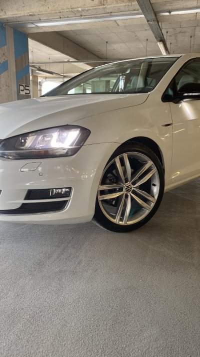

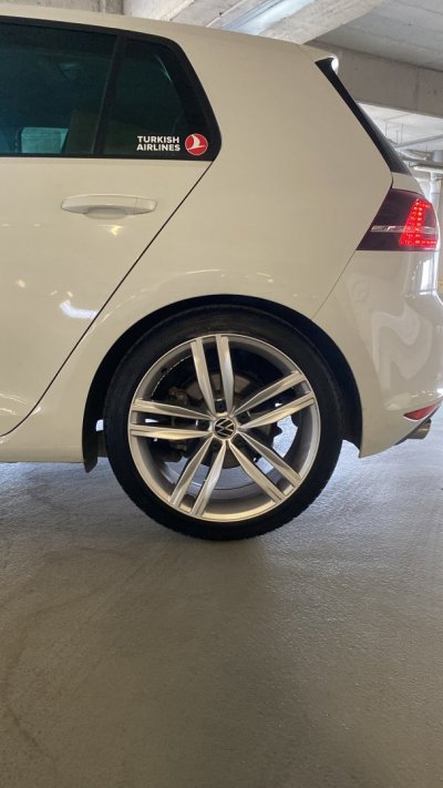

-Durban jant(REPLİKA)
Biliyorum bazılarınız neden replika diyecektir hemen.Ben bugüne kadar kullandığım tüm araçlara replika jant retrofiti yaptım,hiçbirindede sorun yaşamadım.Yeterki doğru ürünü bulun,çünkü replikanında replikası var.Orjinal Durban'lar hem çok pahalı hem temizini bulmak zor.Gidiyorsun adam jantı boyamış,ee altta neyi maskeledin?Belki kaynak yaptın ben nereden bileceğim?Bu yüzden sıfır sıfırdır diyerek jantları aldım.Lastikte'de tercihimi Goodyear Asymmetric 225 40 r18 F1 5'ten yana kullandım:

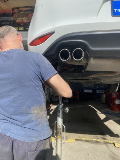

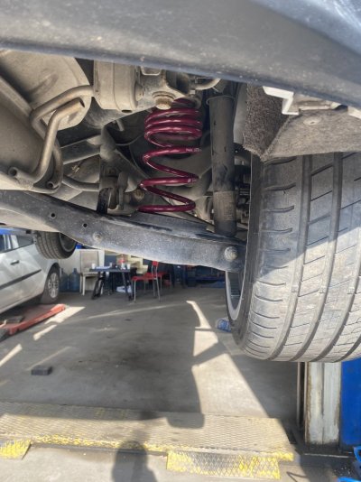

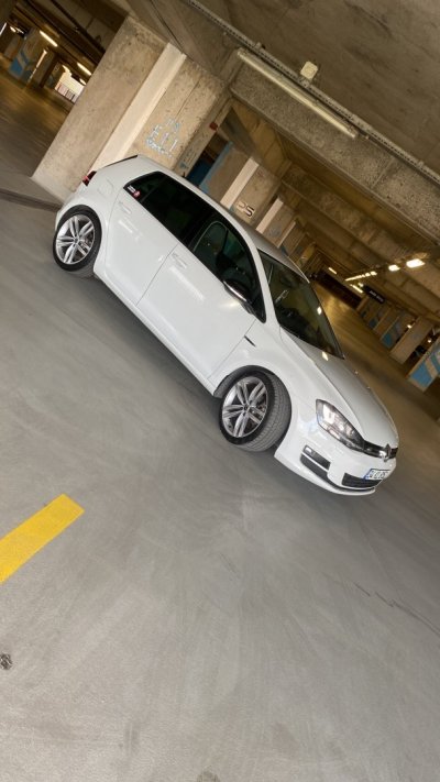

-Vogtland 35mm yay
Bunu çok araştırdım inanın,Mubea'yı çok kovaladım birtürlü bulamadım,Eibach,Hr,St derken en sonunda Vogtland'ta karar kıldım,iyikide öyle yapmışım.Jant ve lastiği takınca e malum ufak tefek tümsek sesleri vs gelmeye başladı,dedim normal zira bana görüntü konfordan bir tık daha önemli.Ama asıl mesele o değildi,bir garip hissetirdi araba,yani bir sistemin bir şeyi eksik,puzle'nin bir parçası eksik,sürüş bir garip vs.Neyse Vogtland'ları bir taktık,bukadarmı değişir herşey.Araba orjinal halinden daha konforlu şuan,ben öyle hissediyorum.Herşey normale döndü,sürüş dinamikleri vs herşey muazzam oldu.Bu yay konusu çok önemli bir konu,araca özel yayı almak çok önemli,kaliteli lastik ve max18 inch jant kombine edildiğinde harikaa sonuç çıkıyor ortaya,bizim aracın bir artısı daha var yalnız oda bağımsız süspansion.Bu donanımda çok önemli zira konfora artı yönde çok etkisi var,dolayısıyla spor yay takınca konfor kaybı neredeyse hissedilmiyor(BEN HİSSETMEDİM)

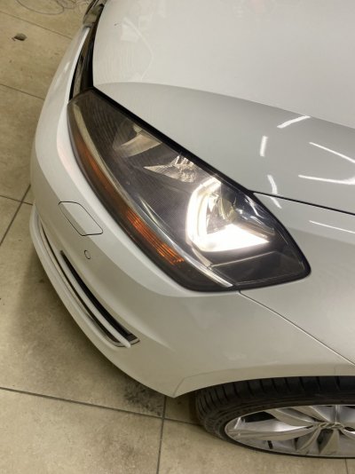

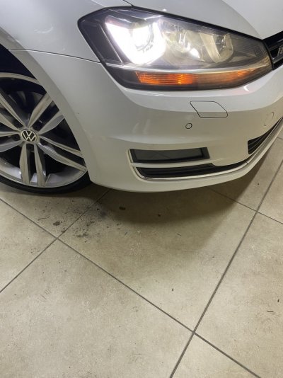

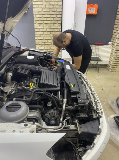

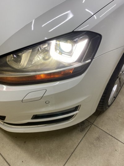

-Basig Bixenon'dan U led Xenon Plus fara geçiş:
Evet,bu en çok istediğim retrofitletden biriydi.Çok far kovaladım satış sitelerinde vs🤣Acaip fiyatlar mevzubahis,temizini bulmak zor,bazıları boş farlara yani üzerinde beyin vs olmayanlara dolu fara fiyat biçenler kadar fiyat istiyor vs.Bu birazda şuanki ekonomik durumdan kaybaklanan döviz oynamalarından vs,hiçbirşeyin piyasası belli değil,sana göre pahalı olan bana ucuz yada tam tersi.Biri birşeye 5 lira demiş diğeri aynısını 10 liraya satıyor.Neyse baktım birgün BEYAZ GARAGE Meyin Bey bir far takımı koydu sarı siteye ilana😀.Aradım konuştuk vs,ufak bir pazarlık ve farları aldım.Kendisi camlara ufakta bir detailik yaptı sağolsun(KİMSE YAPMAZ)neyse farlar güzel,camlarda ufak tefek sıkıntılar var fakat fazla dert edecek bir durum değil,genel olarak güzel farlar.Ve geldik taktırma mevzusuna.EVA GARAGE Erkan hocam ben İÇİNDEN GEÇERİM dedi😀ve öylede yaptı.Varsa kafanızda bu retrofit hiç düşünmeden gidin,işlem birzaz uzun sürüyor online aktivasyonlar vs ama muzzam bir sonuç👍Tüm fonksiyonlar akyif oldu,bu farın desteklediği tüm özellikler aktif oldu açıkçası,fazla detaya girmeye gerek yok.

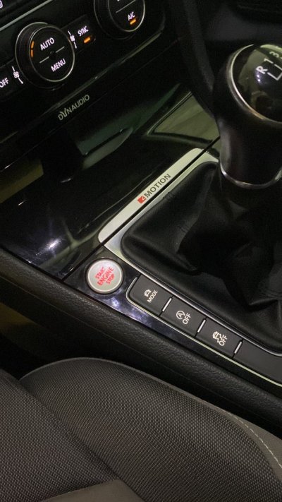

Start stop(ENGİNE START/STOP) düğmem bozulmuş,bazen çalışıyor bazen çalışmıyordu.Hızlı bir şelilde iç piyasadan net'ten temin ettim,fakat Golf 7 için söylememe rahmen farklı bir WV modeli için gönderildi.Bunu niye yazıyorum,belki birinin başına gelirse çözüm olur diye.Düğme fiziksel olarak boyut vs aynı.sade Start-Stop yazısını size doğru konumlandırınca yani olması gibi,soket bizim araçta sağ tarafa bakar,yani yolcu koltuğuna doğru,bu gelen sokette farklı yöne bakıyordu.Kısa bir panik sonrası kapağı usulca çıkarıp soket sağ tarafa gelecek şekilde konumlandırıp tekrar takmtım.Tam %100 oturmadı ama oturdu,çok hafif kasıntılı kaldı.Kullandım öyle bir süre zira hiç bir sıkıntı çıkarmadı fakat Aliexpreste gezinirken bunun kırmızı ışıklısı olduğunu fark ettim,yani GTI'da kullanılan kırmızıymış,bende aldım ve taktım,birebir aynı Golf 7 için geldi ve çok hoş oldu.53407511-F514-4A74-8570-B0DD145567FA.jpeg

merhaba,vites tarafındaki tire set drive mode gibi tuşları nasıl eklediniz?
Merhaba,Aliexpres'te var satışta fakat iyi araştırmak lazım zira aralarında kötü kalite olanda varmış.Düğmer şuan pasif bende,halihazırda Start-Stop düğmesi aktifti ve diğer tarafta Park asist aktifti,bu düğmeleri takınca onlar çalışmaya devam etti diğerletine hat çekili olmadığı için pasif kaldı,fakat hepsine enerji geldiği için hepsinin led'leri yanıyor farlar açıkken oda iç ambiansa artı yönde güzel hava katmakta.Cuzi fiyatlara Tire set ve Esp off actif edilebilir hat çekilerek fakat PLA olayı maliyetli tabi sensörler+Kablo+modül maliyetli işlem ve gerekliliği tartışılır.Mode select'tede durum kolay değil zira yüksek ücretli aktivasyon şifresiyle online işlem yaparak yapılıyor.
Teşekkür ederim,ayıptır sorması ne kadara mal oldu size? Ve montajı nasıl yaptınız?
Sorması neden ayıp olsun😀estafurullah,forum bunun için var değilmi,bilgi paylaşınca güzel,diğer türlü pek işe yaramıyor.Ben yaklaşık 5-6 ay önce 800-850tl arası sağ ve sol tarafı komple almıştım,şimdi baktım yine aynı fiyatlar aşağı yukarı,aşağa link ekliyorum.
Montaja gelince çok çok basit.Vites körüğü yukarı doğru çıkarılıyor,ardından bu düğmelerin arka kısmına denk gelen küçük plastik parça çıkarılıyor ve alttan düğmeler itilerek yukarı doğru çıkıyor.Ardından sadece soketleri sök tak ve işlemi tersine tamamlıyoruz.Bunun videosunuda ekliyorum aşağa.Video Start stop özelliğini sürekli kapalı tutmaya yarayan kablo montajı fakat o düğme grubunun detayli sökümünü gösteriyor arkadaş.

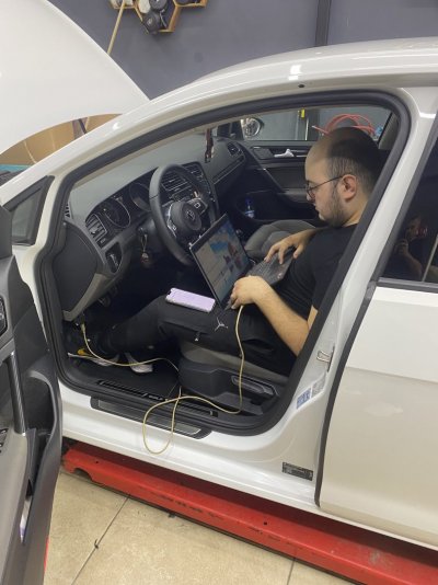

Konuyu görünce yazmak istedim, bende eski aracım için almıştım ve montajını yapmadan aracımı sattım. Start Stop tuşu öylece duruyor. Yeni yazı tipinde. İhtiyacı olan varsa makul bir fiyata verebilirim. Bilgilerinize.
Güncelleme:Aracım Keylesli yani anahtarsız giriş çıkış ve çalıştırma var fabrikasyon olarak,fakat anahtarım normal sustalı anahtar(Ne alakaysa)Bu beni çok rahatsız ediyordu,zira önceki araçlarımda(farklı marka model)Keyless'e özel anahrar oluyordu.Bu konuda ne yapabilirim diye araştırdım ve Aliexpreste bizim anahtar kartına özel Keyless tip anahtar kabı olduğunu farkkettim.İki tip kab var biri uyumlu değil.Doğru ürünü sipariş edip aldım,gelincede anahtarcımda kabı benim orjinal anahtar kartına monte ettirdim.Malzeme kalitesi kesinlikle yeterli ve uygulama çok hoşuma gitti,sonunda bir Keyless anahtarımız oldu😀65D18834-ECD3-4148-81D6-C8DD6D9BF030.jpegF0F59BB0-92CA-46D6-AD1F-C76049D1A34E.jpeg
