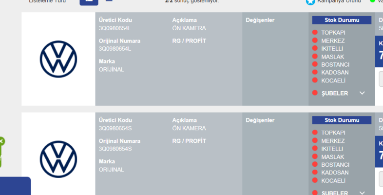

Bu arada bu kamera uzun far asistani,tabela okuma destekliyor ayrica direksiyona elinizi dokunmadan 10 dakikaya kadar falan uzatabiliyorsunuz sureyiNe kadara satma niyetiniz var?
Benim aracta da ayni Kamera takili inan 10 dk dan daha fazla Ankara’ da Necati usta Benim araci kullanirken o da sasirmistiBu arada bu kamera uzun far asistani,tabela okuma destekliyor ayrica direksiyona elinizi dokunmadan 10 dakikaya kadar falan uzatabiliyorsunuz sureyi
Süresini uzatma durumunda sanırsam, uyarı sesleri vermeleri ve acil durum asistanını devreye sokma periyodik süreleri de 10 dk daha uzuyor diye biliyorum hocam. Mesela ilk freni yaptı tutmadığınızda direksiyonu hala tutmazsanız ikinci freni de 10 dk sonra yapıyor derken döngünün işleyiş aralıklarına 10’ar dk ekleniyor diye biliyorum öyle midir durum ?Benim aracta da ayni Kamera takili inan 10 dk dan daha fazla Ankara’ da Necati usta Benim araci kullanirken o da sasirmisti
Evet net hatirlamiyorm o civarlarda kodlamistik zaten o kadar süre gitmek te imkansizBenim aracta da ayni Kamera takili inan 10 dk dan daha fazla Ankara’ da Necati usta Benim araci kullanirken o da sasirmisti
Yol u bulunca gidiliyorEvet net hatirlamiyorm o civarlarda kodlamistik zaten o kadar süre gitmek te imkansiz![]()
AynenSüresini uzatma durumunda sanırsam, uyarı sesleri vermeleri ve acil durum asistanını devreye sokma periyodik süreleri de 10 dk daha uzuyor diye biliyorum hocam. Mesela ilk freni yaptı tutmadığınızda direksiyonu hala tutmazsanız ikinci freni de 10 dk sonra yapıyor derken döngünün işleyiş aralıklarına 10’ar dk ekleniyor diye biliyorum öyle midir durum ?
Uyari verdikten sonra yanilmiyorsam 2 yada 3 uyari direksiyona dokunmazsan arac 4 luleri takip surat azaltarak araci saga cekip duruyorSüresini uzatma durumunda sanırsam, uyarı sesleri vermeleri ve acil durum asistanını devreye sokma periyodik süreleri de 10 dk daha uzuyor diye biliyorum hocam. Mesela ilk freni yaptı tutmadığınızda direksiyonu hala tutmazsanız ikinci freni de 10 dk sonra yapıyor derken döngünün işleyiş aralıklarına 10’ar dk ekleniyor diye biliyorum öyle midir durum ?
Sen bir nigde Ankara otobani yada kirsehir Ankara otobani na cik insan bu kadar mi arac kullanmaktan zevk alir yaYol u bulunca gidiliyor
Hocam mesajınızı yeni gördüm, kamerayı değiştirdik, yeni kamerayı kodladık her şey düzeldi.@belgehan Hocam nasıl hallettiğinizi anlatsaydınız bizde bilgilenseydik iyi olurdu. Mesela kameramı arızalıymış kodlamada mı sıkıntı vardı yada montajda bir noktada mı sıkıntı oluşmuş.
ürününüzü sattınız mı hocam eğer elinizdeyse iletişim bilgisi bırakabilir misiz lütfenBu arada bu kamera uzun far asistani,tabela okuma destekliyor ayrica direksiyona elinizi dokunmadan 10 dakikaya kadar falan uzatabiliyorsunuz sureyi
iletişim bilgisi alabilir miyiz hocamkamera bende var yardımcı olabilirim.
