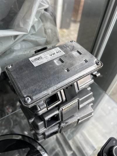

Arkadaşlar almanyadan getirtmiştim kamerayi sistemde goruyor kodlayamadik sonrasinda vural elektronik Apo ustaya gösterdim ben hallederim bunu ama vaktim yok dedi ôyle kaldi elimde eğer ben hallederim diyen olursa piyasan daha uyguna veririm
Ne kadara satma niyetiniz var?
