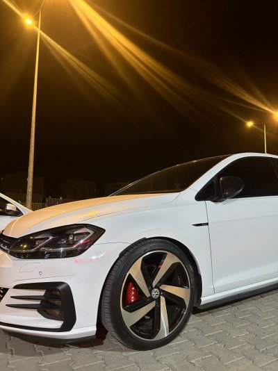

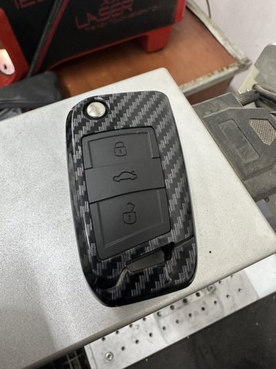

1701771710625.jpeg1701771829180.jpegBi kaç aliexpress alışverişi
F1 kulakçık ,carbon anahtar kılıfı ve kedi gözü iptalı siyah kapaklar.

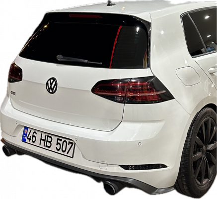

Dijonların konforunu özlemiştim ama o şekilde de binmek istemiyordum ,dijonları taktım trendyoldan aldığım plasti dip boyayla boyadım havası çok değişti arabanın siyah beyaz uyumundan vs

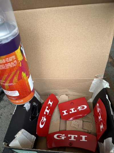

Önceden aldığım kaliper kapaklarım dandik çıkıp adaya veda etmişti bende kalipertasarımdan gtı kapakları aldım kenarlarında boyasını tazeledim taktım bu ürün baya iyi ve kaliteli tavsiye ederim
Bazı değişiklikler;

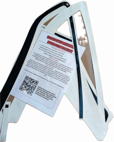

Stoplar için siyah şerit aldım graficar adında bi siteden hazır kalıp kullanarak böyle işler yapıyorlar uygulaması oldukça kolaydı.

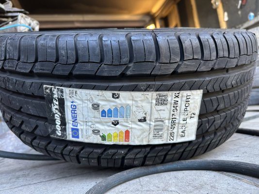

Araba hızlanınca hafif olmakta bu işin önemli noktalarından birisi özellikle de yürüyende olan ağırlık ikisi birleşince OEM JANTLASTİK’ten 17 ebatında MSW by OZ leggera modelini aldım.
Lastik olarak goodyear tercih ettim.

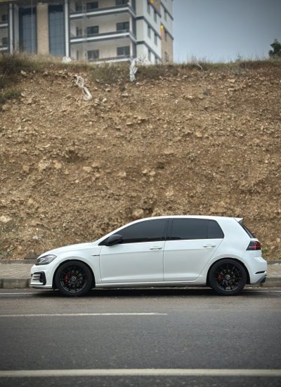

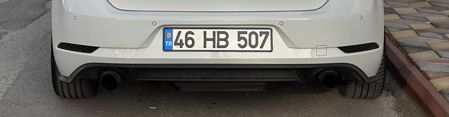

Biraz daha güç fena olmazdı hybrid turbomuzu daha evvelden takmıştık zaten firma değişikliği yapıp Fetullah abinin(REVELATİON PERFORMANCE)yerinde yeni yazılım ekledik stage 3 ve dsg kalibrasyonu.
Dsg için tork limitörü yükseltildi ve 1’den 2 ye hemen atma mevzusu 15 km/h saate yükseltildi ve S modunda vites geçişleri hızlandı
Yazılım yapılma esnasında methanol kit montajıda yaptık bu konuda yerli üretim olan bosphorus markasını tercih ettim ve bagaj özel bi stant yaptırıp montajını gerçekleştirdik.
denemelerimiz gereğince araba şu anda tekere 220-230 hp güç üretiyor

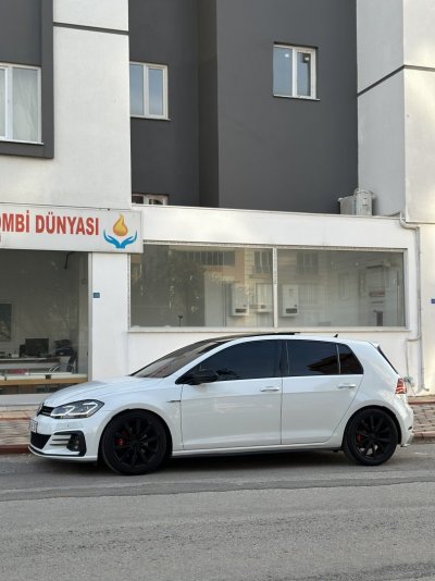

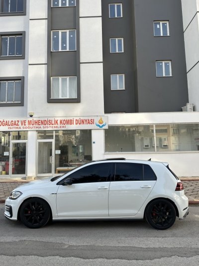

Jant konusu

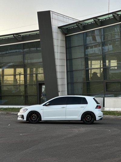

18 richmondları söküp bir iki hafta dijonlarlarla gezince konforu özlediğimi farkettim yaşadığım şehirde yollar mayın tarladından hallice yoksa görüntüden çok memnundum.
