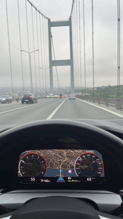

Bulabiliyosanız sonu B ile biten kodlu hayalet ekranı alın. Farkı ise satıcıların dediğine göre menü içinde gizli kalmış sekmeleride gösteriyor olması ve navigasyon ekranına daha çok zoom yapmasıymış fiyat olarakta biraz daha pahalı5G1.920.791.A

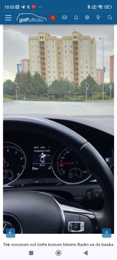

Bu göstergeye nav bilgilerini aktarmak için MOST kablosuna ihtiyaç varmı yoksa kodlama işlemi yeterlimi acaba?
Abi hayalet ekrana değil ama sorduğum normal gösterge var benim arabada.aynen most kablo olmadan aktarılamaz…
Evet abiAnalog göstergemi…
Bunun için MOST lazım değilmi abi bunu sordum sadece.Bu benim attığım yada bahsettiğim olay ile farklı normal navi…
